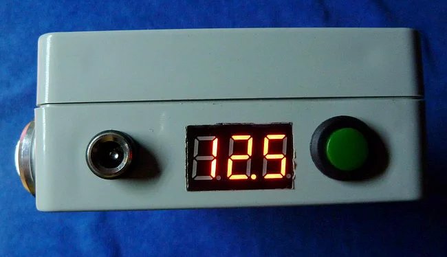

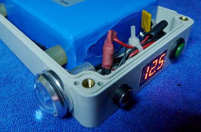

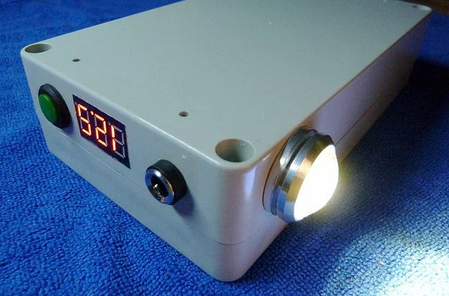

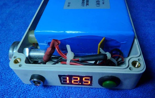

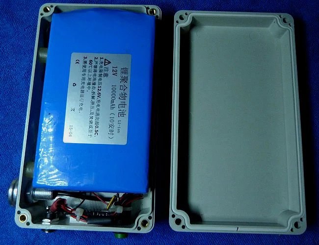

    當用作應急燈使用時,
一次充滿電可以連續點亮LED鷹眼燈100小時,該機只安裝一個電源總開關,開關打開后,數字電壓表直接顯示當前電源輸出電壓,需要點亮LED鷹眼燈”時,只要把電源盒豎立起來LED鷹眼燈”就會自動點亮;需要關閉時,放平電源盒LED鷹眼燈”就會自動熄滅,充放電使用同一個插口,外出攜帶時關閉電源總開關即可。(適應野外帳篷照明及經常停電地區使用)
