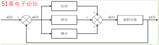

file:///Z:\TEMP\msohtmlclip1\01\clip_image002.jpg 0.png
pid.voltage=pid.Kp*pid.err+pid.Ki*pid.integral+pid.Kd*(pid.err-pid.err_last);
增量式算法不需做累加, 計算誤差和計算精度問題對控制量的計算影響較小;

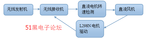

四、系統(tǒng)工作原理方框圖

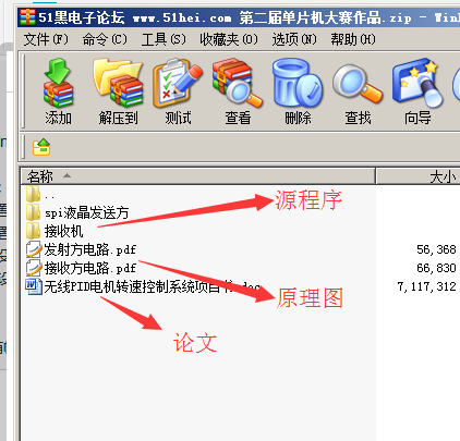

所有資料51hei提供下載:
第二屆單片機大賽作品.zip (6.87 MB, 下載次數(shù): 154)
