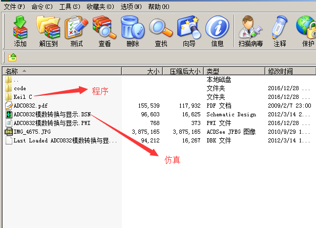

仿真工程文件及源碼打包下載:
ADC0832模數(shù)轉(zhuǎn)換與顯示.rar (3.87 MB, 下載次數(shù): 28)
