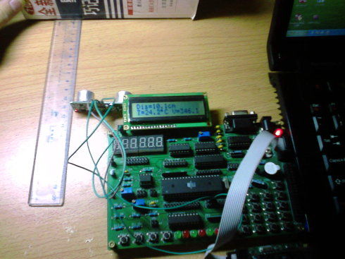

        本程序來源于網絡,由51hei收集整理,測距原理:單片機IO口接超聲波模塊TX引腳,由IO口產生40KHz頻率方波發送給TX用以超聲波模塊發送超聲波,同時打開單片機計時器,超聲波遇到障礙后返回,模塊接收頭接收到超聲波后產生信號由電路濾波整形放大后在RX引腳輸出高電平,RX接單片機的P3^2(51內核單片機的外部中斷),在中斷服務程序中停止計數器,對所計數值進行處理得到超聲波往返所用時間再乘以風速即得測量距離。由于超聲波屬于聲波范圍,其速度與溫度有關,不同溫度下超聲波在空氣中傳播速度隨溫度變化關系:V=331.4+0.61T。所以要是測量結果更加精確需另加溫度補償模塊(本實驗中采用開發板上的DS18B20溫度傳感器完成溫度補償)。外圍可添加LCD顯示(本實驗采用開發板1602LCD)和語音播報模塊(本實驗采用ISD4004語音模塊)。
