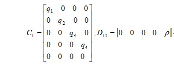

    一個倒立擺系統的數學模型轉化成標準的H∞控制問題模型,即:

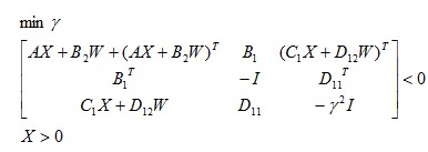

給加權矩陣C1和D12選擇一個合適的參數(通常是通過仿真反復試驗得出來),求解下面的一個LMI,使γ的值取到最小,從而得到一個最優的
態反饋H∞控制器
    下面是利用MATLAB LMI工具箱解決這個問題獨一無二的例子,網上沒有第二份這樣的代碼了。另外仿真還可以使用MATLAB/Simulink。。。。。

lmisys=getlmis;
%%----------------------------solver---------------------------------------
n = decnbr(lmisys);
c = zeros(n,1);
for j=1:n
     [r1j]=defcx(lmisys,j,r1);
      c(j)=trace(r1j);
end
%c=mat2dec(lmisys,zeros(4,4),zeros(1,4),eye(1))
[copt,xopt]=mincx(lmisys,c, [0 0 0 0 0]);
X=dec2mat(lmisys,xopt,X)
W=dec2mat(lmisys,xopt,W)
K=W*X^(-1);
K=K/100    %%控制器,為什么要除以100? 因為D12矩陣哪里是0.001,不是傳統的1
r1=dec2mat(lmisys,xopt,r1);
gammar=r1^(1/2)               %%gammar
