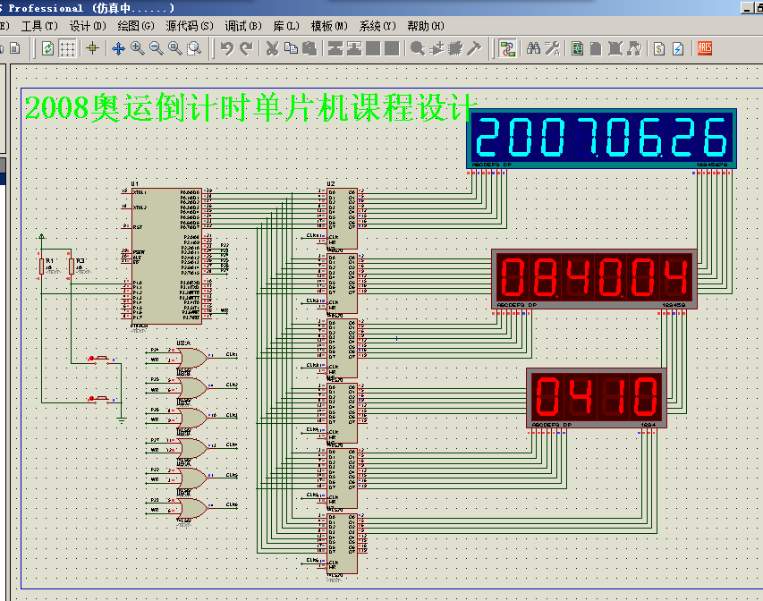

一個用51單片機設(shè)計的倒計時牌的proteus仿真,帶源代碼,下面是仿真原理圖:

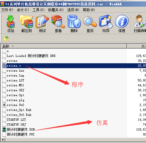

仿真工程文件及所有完整程序等資料下載地址:
http://www.raoushi.com/bbs/dpj-56304-1.html
