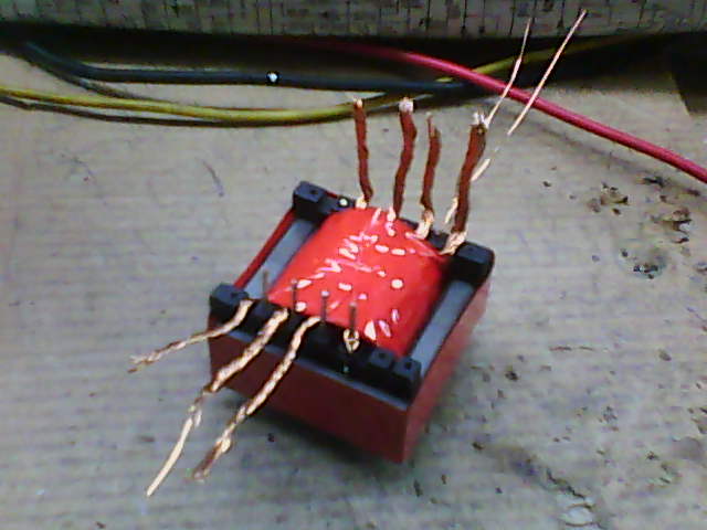

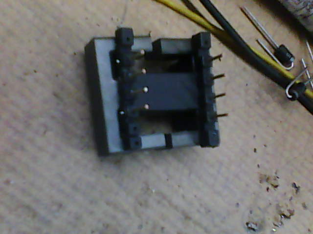

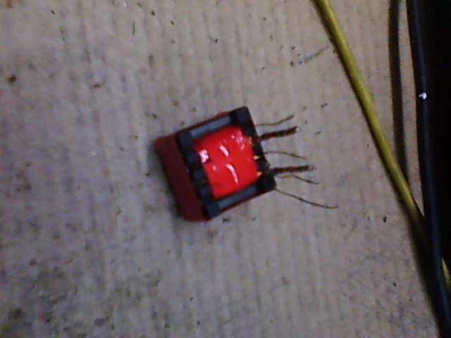

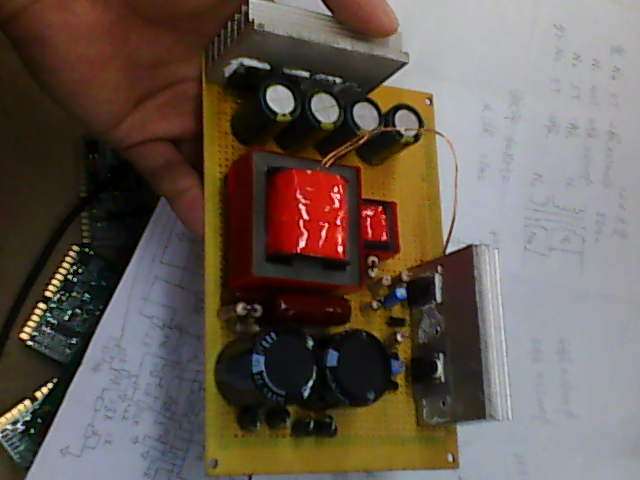

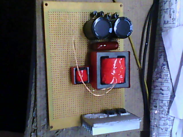

呵呵,各位燒友,又來做電源了 。這回做個12V的,功率400W,結構還是用半橋的,呵呵,下面看圖,給點意見呀;謝了 EE19驅變
繞好后

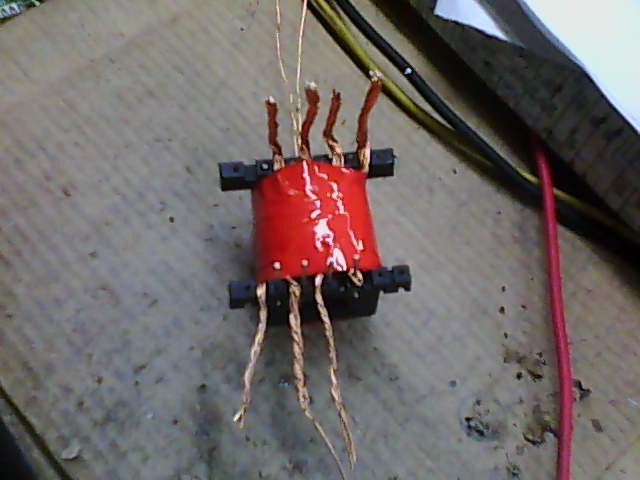

EE42主變
繞好后

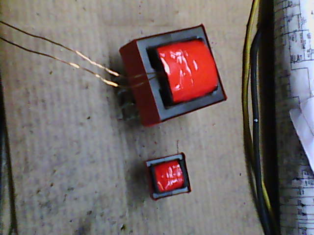

來個合影,呵呵

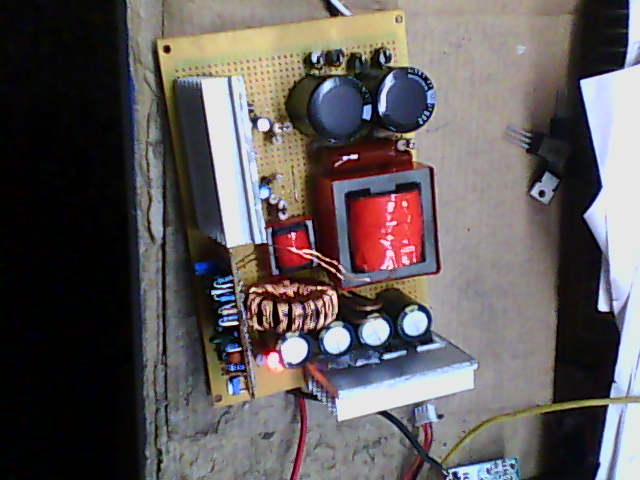

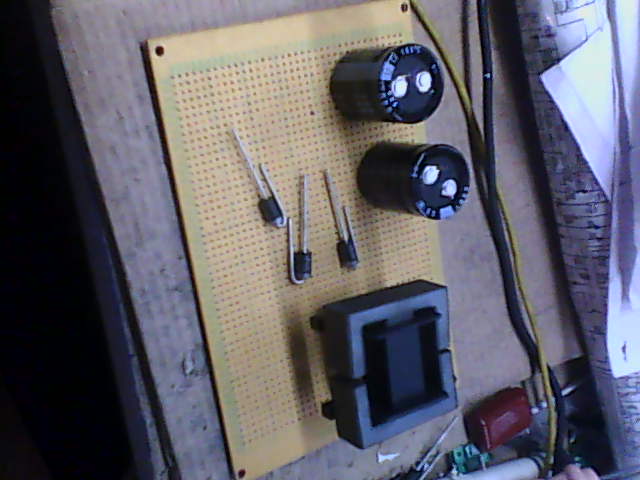

洞洞板來做

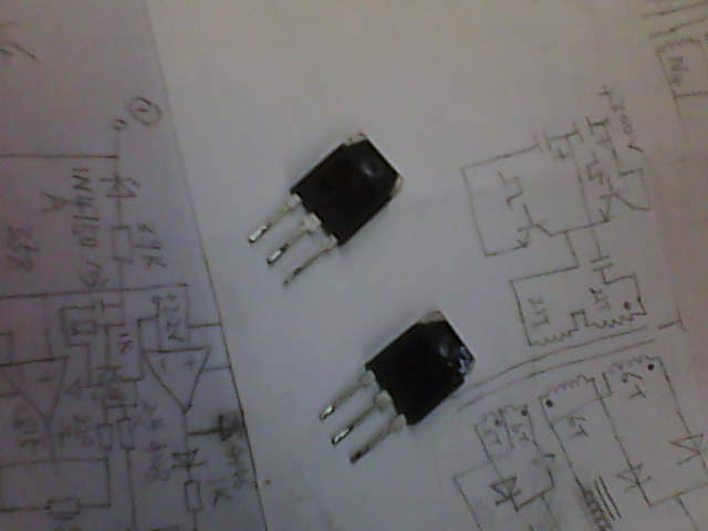

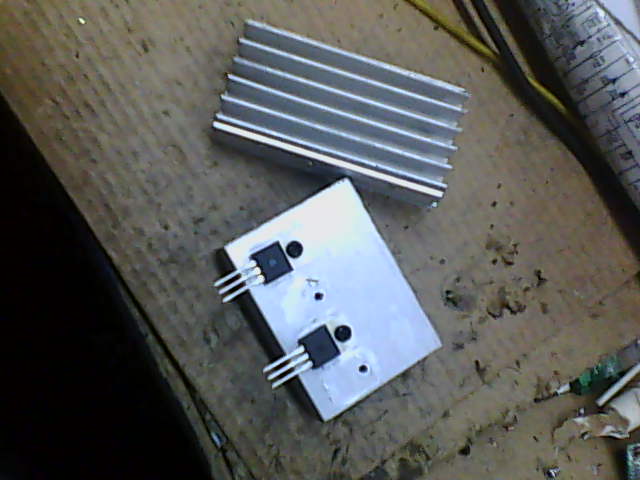

功率開關管
加上散熱片
進展中

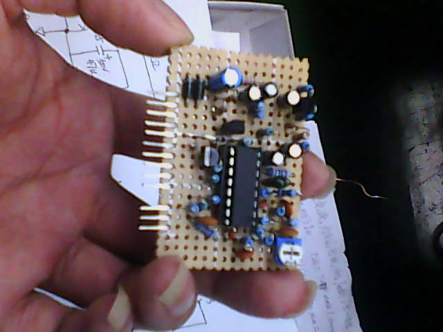

7500驅動板
進展中

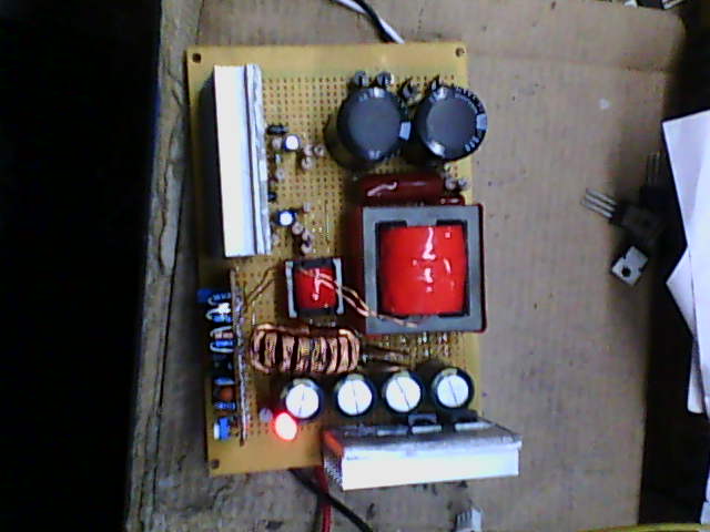

OK,搭接完畢
看看,還整齊,呵呵

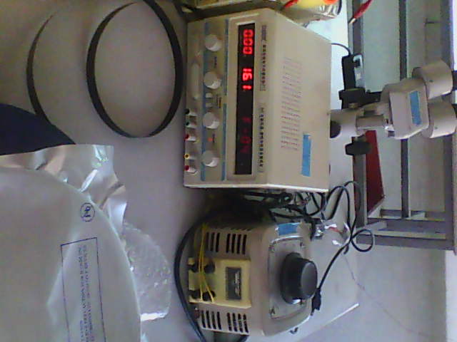

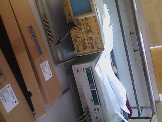

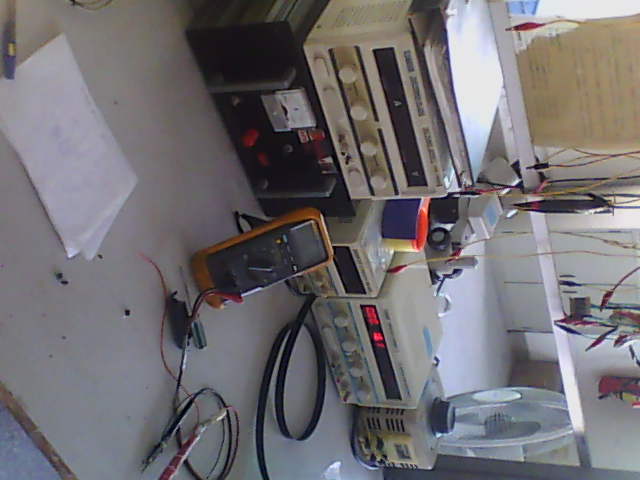

試驗場地,呵呵

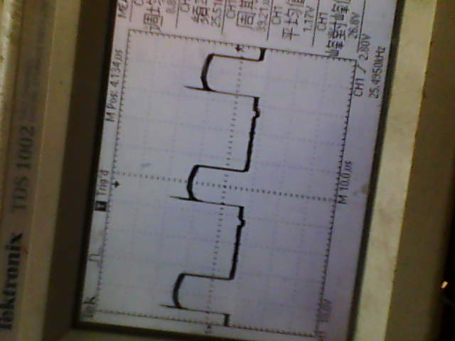

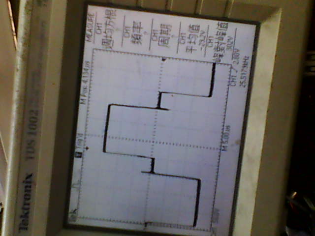

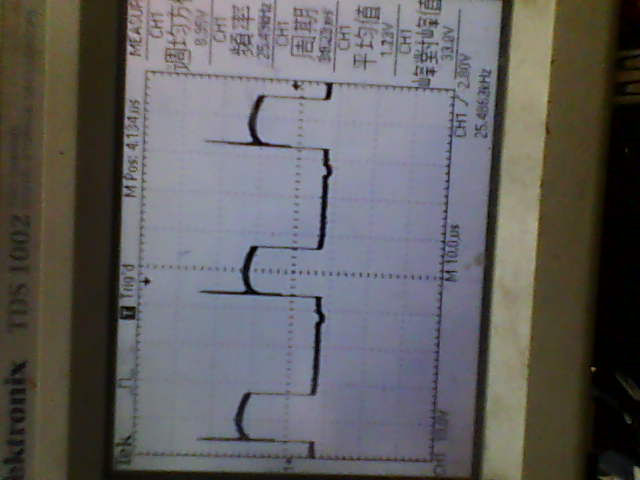

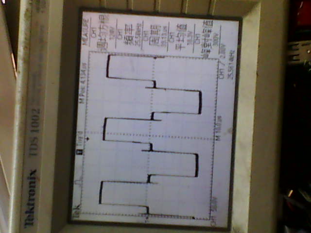

驅變初級波形

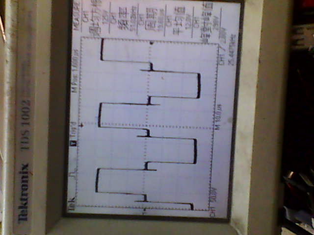

滿載主變初級波形,呵呵,還行吧

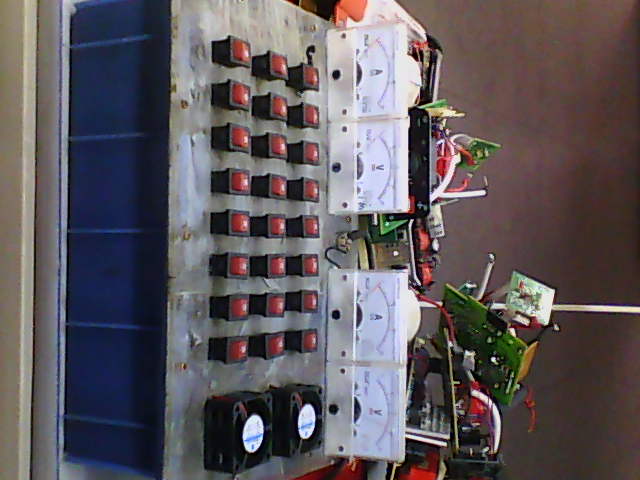

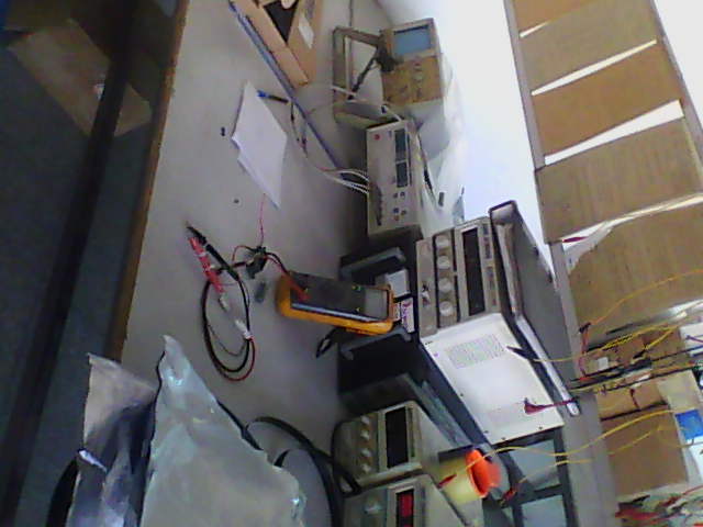

老化中
一個簡易的負載,用電阻的,加水散熱,呵呵,500W的;
