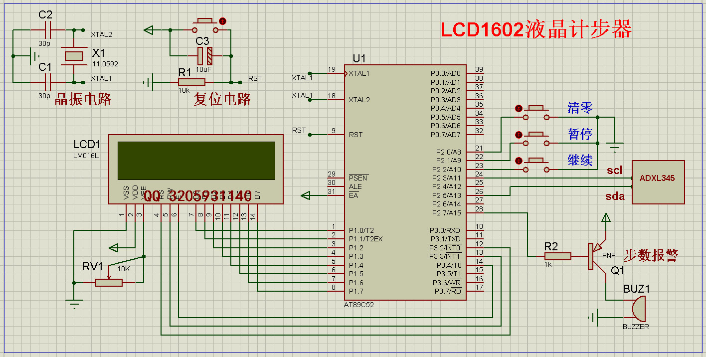

ID:648281 發表于 2025-3-23 08:59 | 顯示全部樓層
這是一個用LCD1602做的計步器,可以改成OLED顯示
單片機采用傳統的51,可以改成STC的15或12系列;
計數傳感器采用ADXL345;
多個按鍵,實現清零、暫停和繼續;
還有步數報警電路,超出預定值報警。
