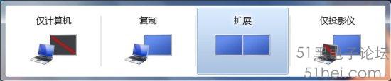

       雙顯示器對電腦用戶來說是一個很有用的方式,借助雙顯示器你可以把一些程序分攤到兩個屏幕上,比如用一個屏幕玩游戲,另一個屏幕則同時放電影。除了娛樂之外,對于工作而言,你也可以實現一邊PS,另一邊DW的方式來代替頻繁的 Alt + Tab 操作。在Windows 7推出后,雙顯示器的配置也變得更加簡單,Win + P 即可解決。今天,就來說一些Windows 7下的雙顯示器的小技巧,希望對各位有用。

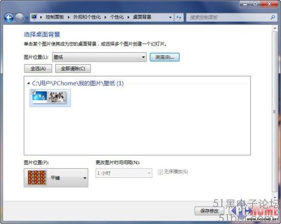

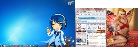

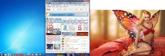

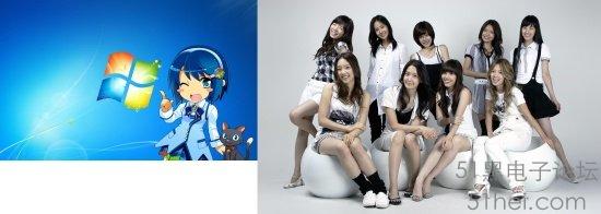

打開Windows自帶的圖畫工具(或者PS之類的圖像工具),在圖像--屬性里將寬度改為3360像素(兩張壁紙寬度相加),高度1200(兩張壁紙里大的那一張高度)。接著把1440的壁紙粘貼進去,此時圖片自動占據左上位置;然后再將1920的壁紙粘貼進去,適當調整位置,讓兩張壁紙頂端對齊且左右相連,左下方的空白可以不用管它,最后將拼接好的大圖另存一下就完成了。整個過程一分鐘都不需要,最終效果如下圖:

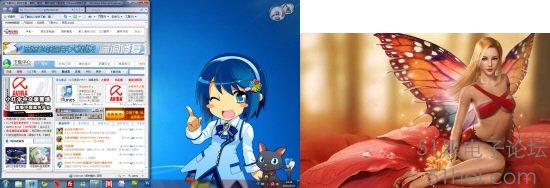

進入Windows 7個性化設置,選中這張壁紙,圖片位置改成“平鋪”,保存修改后,你就會看到兩臺顯示器分別呈現出這張壁紙的左右兩個部分了,至于那塊空白是不會顯示出來的。

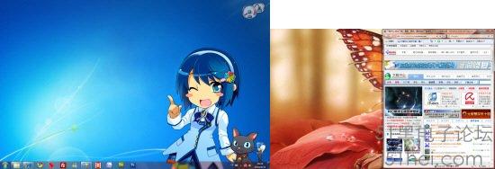

和單顯示器下的操作一樣,按下 Win + 左/右方向鍵 就可以實現。當你在主屏幕啟動了一個程序后,此時窗口為一般狀態:

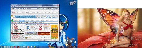

按一次 Win + 右,會變成如下狀態:

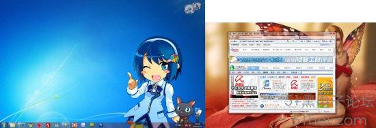

繼續重復按 Win + 右,就會看到下面這樣一個循環,最后回到一開始的位置。
同理,當你按下 Win + 左 的時候,就會反向進行上述循環,在你需要對3個或者更多個程序窗口進行切換操作的時候,利用這兩套快捷鍵就可以把它們并排在桌面上,省去大量的切換操作。
