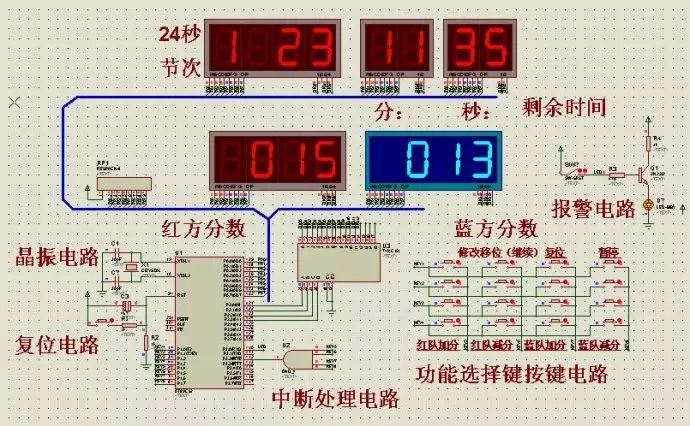

下面是電路圖:
以下是籃球計(jì)分器的c語(yǔ)言程序源代碼:

樓主,板子是自己焊的嗎
5#
ID:77448 發(fā)表于 2015-5-25 15:11 | 只看該作者
我很想做,請(qǐng)?zhí)峁c(diǎn)意見(jiàn)

還有電路圖的顯示器是用共陰還是共陽(yáng)
11#
ID:145560 發(fā)表于 2016-11-17 17:09 | 只看該作者
不錯(cuò),可以看看
12#
ID:155449 發(fā)表于 2016-12-17 19:05 | 只看該作者
sunxiaohua 發(fā)表于 2016-4-19 18:06
**** 作者被禁止或刪除 內(nèi)容自動(dòng)屏蔽 ****
共陰極的
