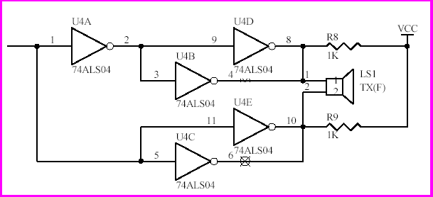

       我現(xiàn)在在做超聲波測(cè)距,用的是非門 + CX20106A方案。發(fā)射部分用非門驅(qū)動(dòng),如下
