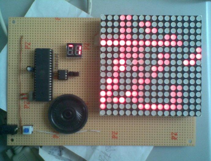

這個東西是剛學單片機時做的,基于51單片機。點陣屏用 的是一個集成好的模塊,就是四個595兩兩級聯分別控制行和列,屏可能有點老,所以不是很亮。字摸直接用網上的字摸提取軟件就能提取。另外用定時計數器產 生方波做了一個音樂播放器(用了一個運放),放的是天空之城的音樂,同時用一個兩位數碼管顯示當前的音樂音階(第一位數碼管表示高中低音)。感覺里面用了 不少51的資源,挺好的程序,現在完全開源的給大家分享出來
作品圖片:
(原文件名:6e22b1dah96f5f7411290&690.jpg)
程序不大,我直接貼在這了
