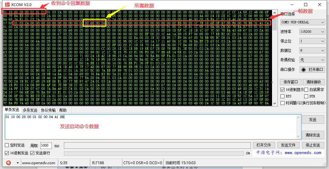

當發送啟動測距指令“01 10 00 28 00 01 02 00 04 A1 BB”之后,設備開始啟動測距,并不斷發送測距數據。
接收到的數據如下圖示
當發送“01 10 00 28 00 01 02 00 04 A1 BB”后設備會發送一次回復指令和n次測距數據直到收到停止命令 ,窗口助手接收到回復指令“01 10 00 28 00 01 81 C1”,然后就不斷地發送測距數據幀 總共有47個字節,每個字符的含義在第一張圖的數據解析。我想取出數據幀中的 第15個字節和第17個字節,也就是A基站和B基站的測量數據。
串口接收數據格式為 “一次回復指令+n次測距數據幀”
我使用了中斷和IDLE中斷,結合判斷幀頭為 “01 03 2A”的方法沒能成功,請教各位實現

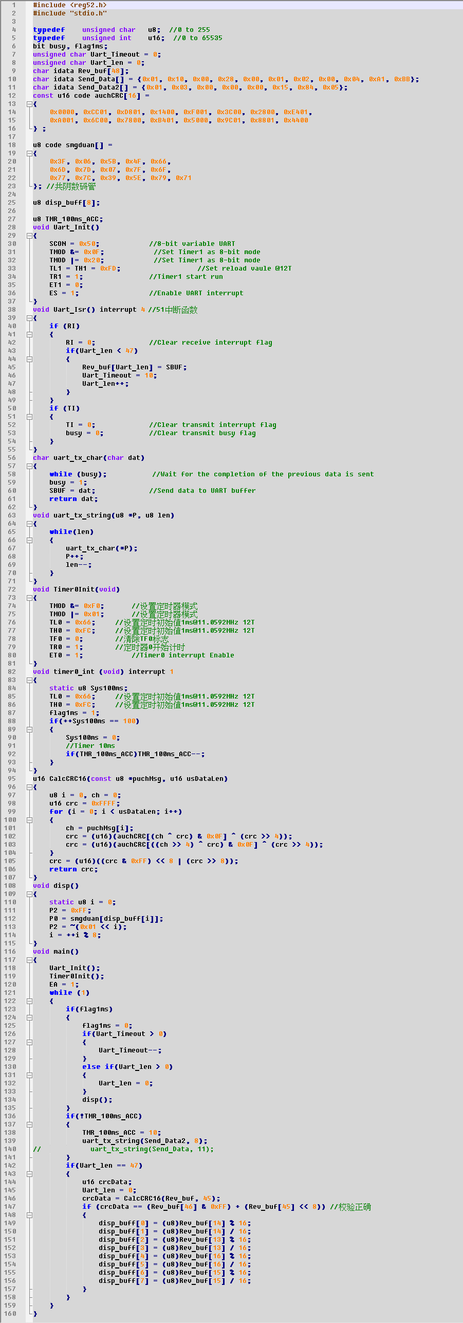

抽空寫了一個51的
你可以參考看看
仿真可用
從機用的是Modbus Slave

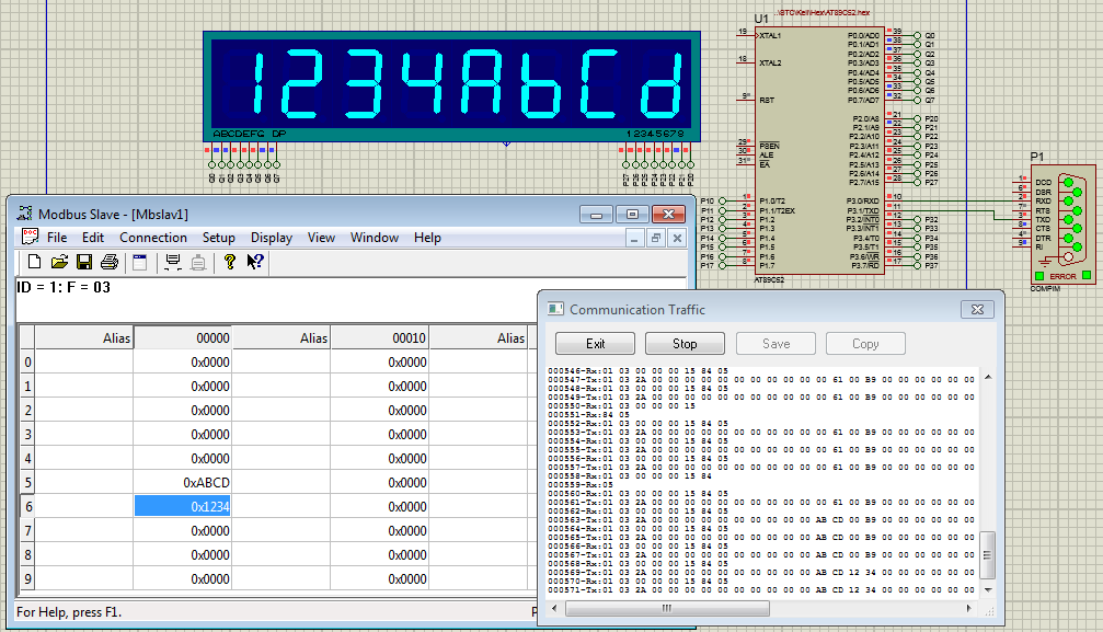

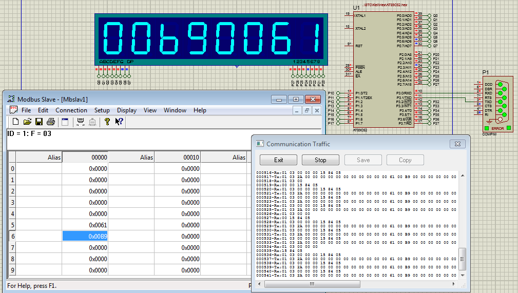

所以命令格式是Func 03 命令(Senddata2)
而不是你的定位命令
而且沒有命令回覆
只有定位數據
并把你要的數據在數碼管顯示
