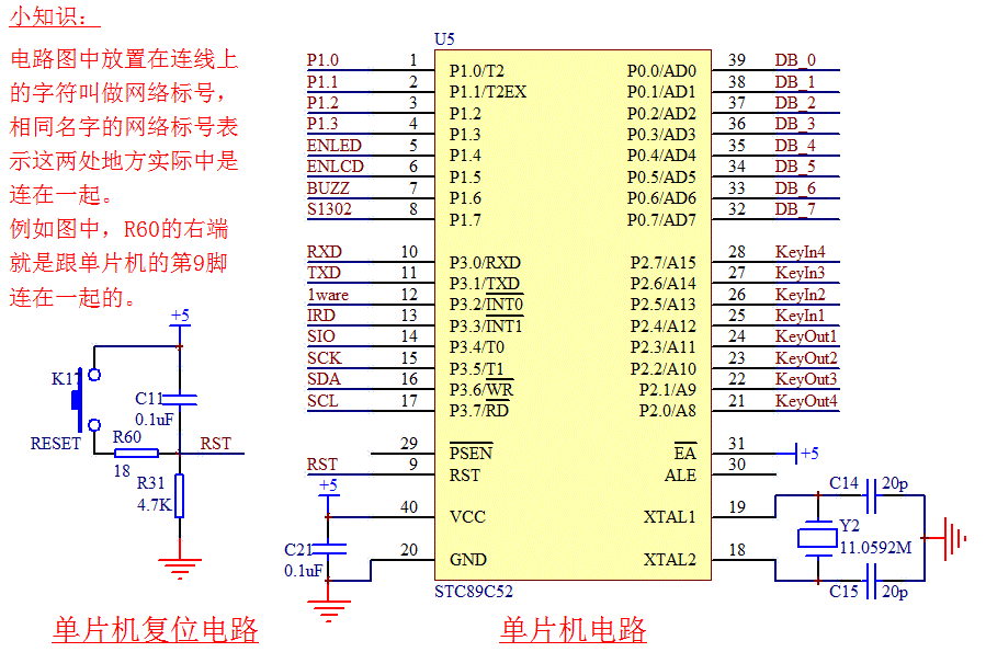

1.2  單片機最小系統(tǒng)
為什么稱之為單片機最小系統(tǒng)呢?單片機最小系統(tǒng),也叫做單片機最小應用系統(tǒng),是指用最少的原件組成單片機可以工作的系統(tǒng)。單片機最小系統(tǒng)的三要素就是電源、晶振、復位電路,如圖2-1所示。
圖片
2-1 單片機最小系統(tǒng)電路

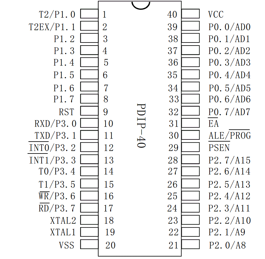

我們所學的STC89C52RC,它需要5V的供電系統(tǒng),我們的開發(fā)板是使用USB口出來的5V直流電壓直接供電的。從圖2-1可以看到,供電電路在40腳和20腳的位置上,40腳接的是VCC,代表的是電源正極,20腳接的是GND,代表的是電源的負極。VCCGND之間還有個電容,作用我們下節(jié)課介紹。
這個地方我們還要普及一個看原理圖的知識。電路原理圖是為了表達這個電路的工作原理而存在的,很多器件在繪制的時候更多考慮是方便分析原理,不是表達各個器件實際位置的。比如上邊的單片機引腳圖,引腳的位置我們是可以隨意放的,但是每個引腳上有一個引腳標號(在表示芯片的方框的內部),這個引腳標號代表的才是單片機真正的引腳位置,如圖2-2所示。一般情況下,這種雙列直插的封裝的芯片,左上角是1腳,逆時針旋轉引腳號依次增加,一直到右上角是最大腳位,咱們現(xiàn)在選用的單片機一共40個引腳,因此右上角就是40。

在圖2-1左側是一個復位電路,接到了單片機的9RST(Reset)復位引腳上,這個復位電路如何起到的作用我們后邊再講,現(xiàn)在著重講一下復位對單片機的作用。單片機復位一般是3種情況,上電復位、手動復位、程序自動復位。
我們假如我們的單片機程序有100行,當某一次運行到第50行的時候,突然停電了,這個時候單片機內部有的區(qū)域數(shù)據會丟失掉,有的區(qū)域數(shù)據沒丟失,那么下次打開設備的時候,我們希望單片機能正常運行。所以上電后,單片機要進行一個內部的初始化過程,這個過程就可以理解為上電復位,上電復位保證單片機每次都從一個固定的相同的狀態(tài)開始工作。這個過程我們打開電腦電源開電腦的過程是一致的。
當我們的程序運行,遭受到意外干擾而導致程序死機,或者程序跑飛的時候,我們就可以按下一個復位按鍵,讓程序重新初始化重新運行,這個過程就叫做手動復位,最典型的就是我們電腦的重啟按鈕。
當我們的程序死機或者跑飛的時候,我們的單片機往往有一套自動復位機制,比如看門狗,具體應用以后再了解。在這種情況下,如果程序長時間失去響應,單片機看門狗模塊會自動復位重啟單片機。還有一些情況是我們程序故意重啟復位單片機。

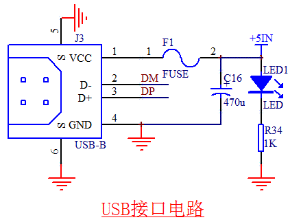

2-3 USB接口電路
2-3是我們開發(fā)板上的USB接口電路,通過USB線,電腦給我們的開發(fā)板供電和下載程序以及實現(xiàn)電腦和開發(fā)板之間的通信。從圖上可以看出,USB座共有6個接口,其中2腳和3腳是數(shù)據通信引腳,1腳和4腳是電源引腳,1腳是VCC正電源,4腳是GND即地線。5腳和6腳是外殼,我們直接接到了GND上,大家可以觀察一下開發(fā)板上的這個USB口的座的6個引腳。
我們現(xiàn)在主要來看1VCC4GND。1腳通過F1(自恢復保險絲)接到右側,在正常工作的情況下,保險絲可以直接看成導線,因此左右兩邊都是USB電源+5V,自恢復保險絲的作用是,當你后級電路哪個地方有發(fā)生短路的時候,保險絲會自動切斷電路,保護我們的板子以及電腦的USB口,當電路正常后,保險絲會恢復暢通,正常工作。
右側有2條支路,第一條是在+5VGND接了一個470uF的電容,電容是隔離直流的,所以這條支路是沒有電流的,電容的作用,我們下節(jié)課再介紹,這節(jié)課我們主要看第二條支路。我們把第二條支路摘取出來就是這個樣子了。

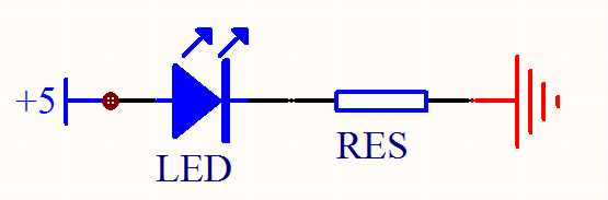

2-4 Led小燈電路(1)

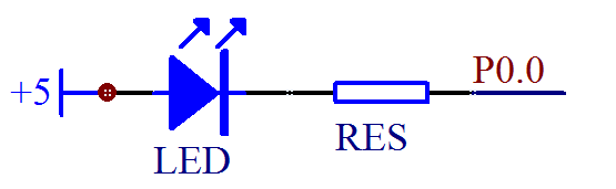

發(fā)光二極管是二極管中的一種,因此和普通二極管一樣,這個二極管有陰極和陽極,習慣上也稱之為正極和負極,這樣方便在電路上觀察,方向必須接對了才會有電流通過讓LED小燈發(fā)光。剛才我提到了我們接入的VCC電壓是5V,發(fā)光二極管自身壓降大概可認為是2V,那么在右邊RES這個電阻上承受的電壓就是3V。那么現(xiàn)在我們要求電流范圍是1~20mA的話,就可以根據伏安特性,把這個電阻的上限和下限值求出來。
(VCC - 2)/I= R
當電流是1mA的時候,電阻值是3K;當電流是20mA的時候,電阻值是150歐,也就是RES的取值范圍是150~3000歐姆。這個電阻值大小的變化,直接可以限制整條通路的電流的大小,因此這個電阻我們通常稱之為“限流電阻”。在圖2-3中,我們用的電阻是1K,這條路電流的大小,我想大家可以輕松計算出來了,而這個發(fā)光二極管在這里的作用,就是個電源指示燈,使用USB線將開發(fā)板和電腦連起來,這個燈就會亮了。

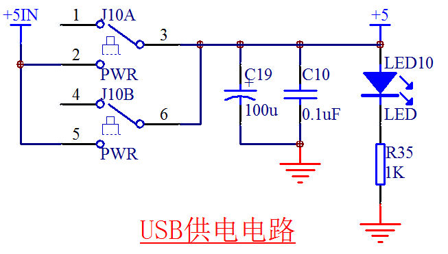

2-5 USB供電電路
    大家注意,這里的開關雖然只有一個,但是是2,2路開關并聯(lián)更能確保給后級提供更大的電流。電容C19C10,都是隔離斷開直流的,作用我們下節(jié)課介紹,這里大家可以忽略。

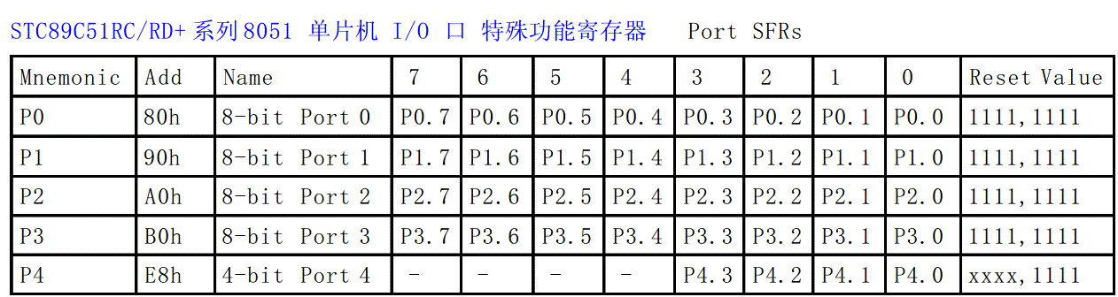

我們來看一下表2-1,其中P4口是擴展出來的功能,我們暫時先不看,只看前邊的P0,P1P2,P34個,每個Px口本身又有8個控制端口。大家可以結合我們的開發(fā)板原理圖或者圖2-1來看,那么這樣就確定了我們的單片機一共有32IO(IOInputOutput,分別是輸入和輸出)
其中P0口所在的地址是0x80,一共有從708IO口控制位,后邊有個Reset Value(復位值),這個很重要,我們看寄存器必看的一個參數(shù),8個控制位復位值全部都是1。這里也就告訴了我們,這個單片機上電復位的時候,所有的引腳的值默認是高電平,我們在設計電路的時候也要充分的考慮這個問題。
那么上邊那2條語句,我們sfr的時候,必須要根據手冊里的這個地址(add)去寫,sbit的時候,就可以直接將一個字節(jié)其中某一位取出來。我們編程的時候,也有現(xiàn)成的寫好寄存器地址的文件,我們直接包含該頭文件就可以了,不需要逐一去寫了。

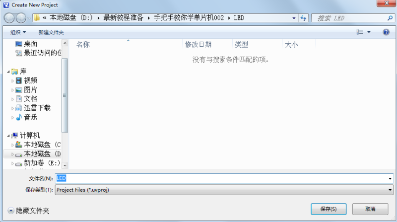

1.4.2 新建一個工程

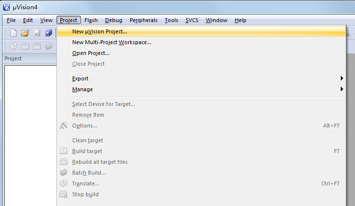

對于單片機程序來說,每個功能程序,都必須要有一個配套的工程文件(Project),即使是點亮LED這樣簡單的功能程序也不例外,因此我們首先要新建一個工程,打開我們的Keil軟件后,點擊:Project-->New uVision Project...然后會出現(xiàn)一個新建工程的界面,如圖2-7所示。
圖片
2-7 新建一個工程
我們首先改一下路徑,改到了我們預先建立好的LED文件夾內,這樣方便我們今后管理我們的程序,不同的功能程序放到不同的文件夾下,并且給這個工程起一個名字叫做LED,軟件會自動擴展名為.uvproj。
我們直接點保存就可以了,工程會自動保存LED.uvproj文件,下次你要打開LED這個工程,可以直接找到文件夾,雙擊這個.uvproj文件就可以直接打開了。

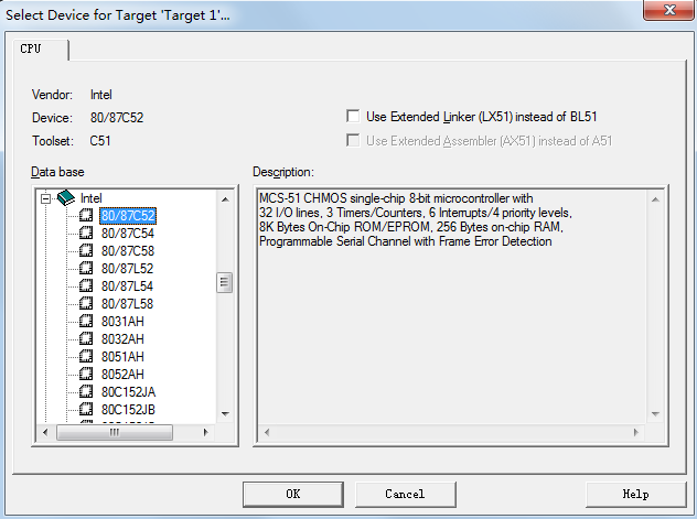

保存之后會彈出一個對話框,這個對話框讓我們選擇單片機型號。因為Keil這軟件是國人開發(fā)的,所以我們國內的STC89C52RC沒有上榜,但是只要選擇同類型號一樣編程和應用,因為51內核是Intel公司創(chuàng)始的,所以這里我們直接選擇Intel公司名下的80/87C52來代替,這個選項的選擇對于我們后邊的編程是沒有什么影響的,所以大家跟著我來選就可以了。
圖片
2-9 單片機型號選擇

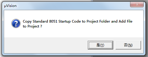

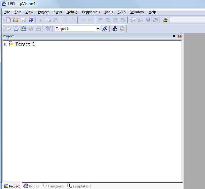

OK之后,會彈出一個對話框,如果2-10所示,這個地方會有部分啟動代碼,如果點“否”編譯器會自動處理這個問題,如果點“是”,這部分代碼會提供給我們用戶,我們用戶可以自己去處理這部分代碼,那這部分代碼在我們初學51的這個時間段,我們一般是不需要去修改的,但是隨著技術的提高和知識的擴展,我們有可能會了解這塊內容,因此這個地方我們選一下“是,讓這段代碼出現(xiàn),但是我們暫時不需要修改它,大家知道這么回事就可以了。
圖片
2-10 初始化文件選擇
這樣工程就建立好了,如圖2-11所示,如果我們點擊Target 1左邊的加號,會出現(xiàn)我們剛才加入的初始化文件STARTUP.A51,這個我們先不管。
圖片
2-11 工程文件

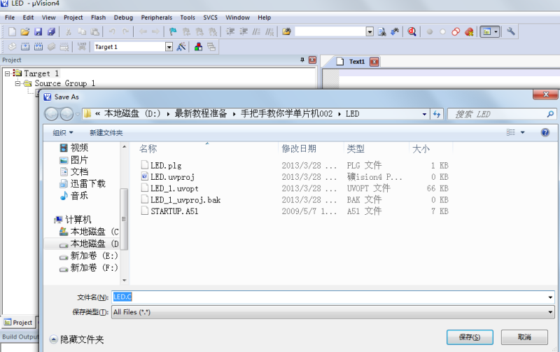

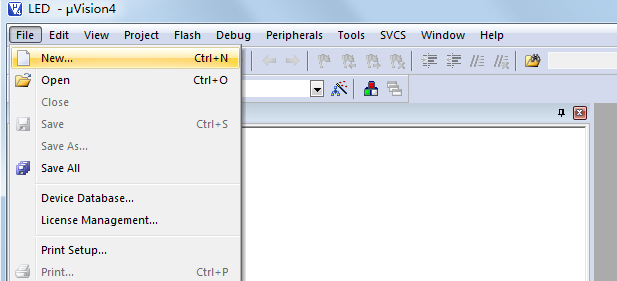

工程有了之后,我們要建立編寫代碼的文件,點擊File-->New,新建一個文件,也就是我們編寫程序的平臺。然后點File-->Save或者直接點擊那個Save的快捷鍵,可以保存文件并且命名為LED.C,這個地方必須加上.C了,因為如果寫匯編語言,這個地方的擴展名是.ASM,頭文件就是.H等等,我們編寫的是C語言程序,這個地方必須自己添加文件的擴展名.C,如圖2-13所示。
圖片
2-12新建文件
圖片
2-13 保存文件

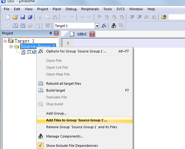

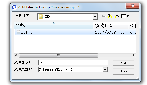

    現(xiàn)在我們就可以在我們建立好的文件中輸入我們編寫的程序了,在編寫之前還有個工作要做。我們每做一個功能程序,必須要新建一個工程,一個工程代表了單片機要實現(xiàn)的一個功能。但是一個工程,有時候我們可以把我們的程序分多個文件寫,所以每寫一個文件,我們都要添加到我們所建立的工程中去,鼠標右鍵點Source Group 1,點Add Files to Group Source Group 1,
圖片
2-14 添加文件()
圖片
2-15 添加文件()
   單擊LED.C然后點Add,或者雙擊LED.C都可以將文件加入到這個工程下,然后點Close,關閉添加。 這個時候大家會看到在Source Group 1下邊又多了一個LED.C文件。

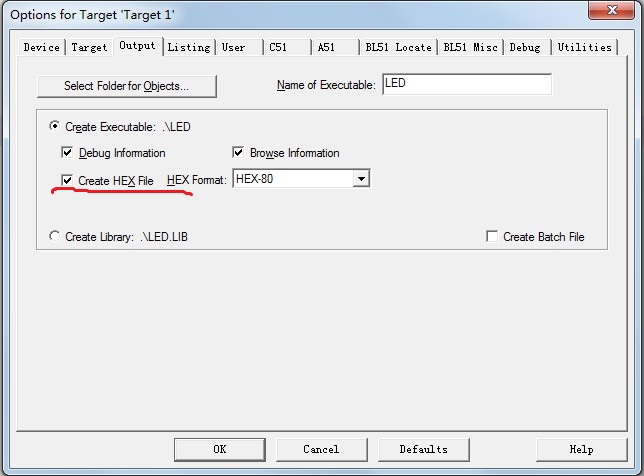

程序編好了,我們要對我們的程序編譯進行編譯,生成我們需要的可以下載到單片機里的文件,在編譯之前,我們先要勾選一個選項,Project-->Options for TargetTarget1...,或者直接點圖2-16中的快捷圖標:
圖片
2-16 Options for Target
彈出的對話框中,點擊Output選項頁,勾選其中的Create HEX File復選框,然后點OK。

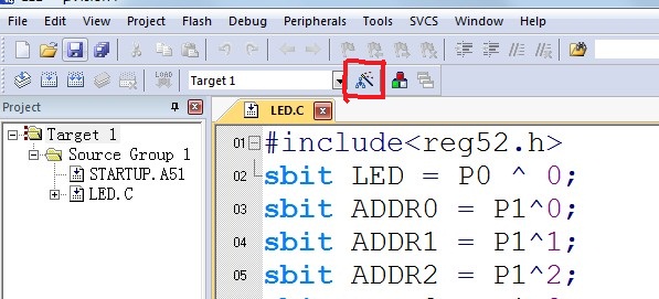

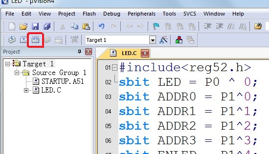

設置好以后呢,點擊“Project-->rebuild all target files,或者鼠標點擊圖2-18上的快捷圖標。
圖片
2-18 編譯程序

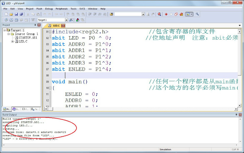

編譯完成后,在我們的Keil下方的Output窗口會出現(xiàn)相應的提示,大家注意看圖2-19,這個窗口告訴我們編譯完成后的情況,data=9.0,指的是我們的程序使用了單片機內部的256字節(jié)RAM資源中的9個字節(jié)code=29的意思是使用了8K代碼Flash資源中的29個字節(jié)。當提示“0 Error, 0 warning”表示我們的程序沒有錯誤和警告,就會出現(xiàn)“creating hex file from LED,意思是從當前工程生成了一個HEX文件,我們下載給單片機的就是這個HEX文件。如果出現(xiàn)有錯誤和警告提示的話,就是Errorwarning不是0,那么我們要對我們的程序進行檢查,找出問題,解決好了再進行編譯產生HEX才可以。
圖片
2-19 編譯輸出信息

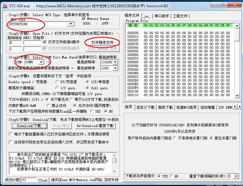

首先,我們要把硬件連接好,把板子插到我們的電腦上,通過設備管理器里找到是哪個COM口,這些基礎的知識我在測試視頻里都介紹過了,就不多說了,說一下STC-ISP下載軟件的設置,如圖2-20所示。
圖片
2-20 程序下載設置

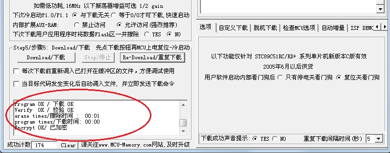

下載軟件一共有5個步驟第一步,選擇單片機型號,我們現(xiàn)在用的單片機型號是STC89C52RC,這個一定不能錯了;第二步,點擊“打開程序文件”,找到我們剛才建立工程的那個LED文件夾下,找到LED.HEX這個文件,點擊打開;第三步,選擇正確的COM口,這個COM口在裝好驅動插上板子后,在電腦上的設備管理器里才會出現(xiàn),這個問題大家可以參考“全板子測試視頻”,波特率我們使用默認的就行了;第四步里邊的所有選項我們全部使用默認,不要隨便改動,有的選項改錯了以后可能會產生麻煩。第五步,因為STC單片機要冷啟動下載,就是先點下載,后給單片機上電,所以我們先關閉板子上的電源開關,然后點擊“Download/下載”,等待軟件提示你請上電后,如圖2-21所示,然后再打開板子開關,就可以將程序下載到單片機里邊,當軟件顯示“已加密”就表示程序成功下載,如圖2-22所示。
圖片
2-21 程序下載過程
圖片
2-22 程序下載完畢
