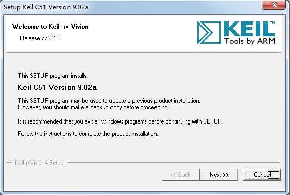

1、首先準(zhǔn)備KEIL uVision4安裝源文件,雙擊安裝文件,彈出安裝的歡迎界面,如圖1-1所示。
1-1 Keil安裝歡迎界面

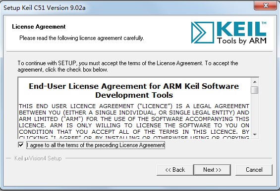

2、點(diǎn)擊“Next按鈕,彈出“License Agreement”對(duì)話框,如圖1-2所示,這里顯示一些用戶安裝協(xié)議,我們?cè)?ldquo;I agree to all the terms of the preceding License Agreement打勾,如圖1-2所示
 1-2 License Agreement”對(duì)話框

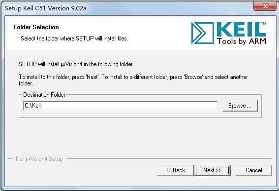

3、點(diǎn)擊“Next”按鈕,彈出“Folder Selection”對(duì)話框,如圖1-3所示。這里可以設(shè)置安裝路徑,默認(rèn)安裝路徑在“C\Keil”文件夾下。點(diǎn)擊“Browse”按鈕,可以修改安裝路徑,這里建議大家用默認(rèn)的安裝路徑,如果你要修改,也必須使用英文路徑,不要使用包含有中文字符的路徑
1-3 Folder Selection”對(duì)話框

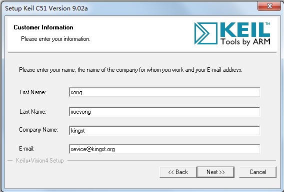

4點(diǎn)擊Next”按鈕,彈出“Customer Information”對(duì)話框,如圖1-4所示。大家輸入用戶名、公司名稱以及E-mail地址即可。
1-4 用戶信息

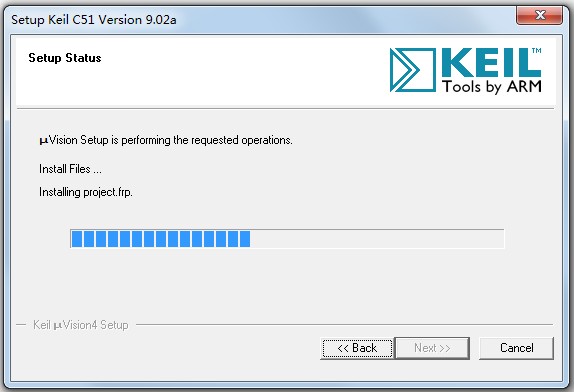

5、單擊“Next”,就會(huì)自動(dòng)安裝軟件,如圖1-5所示
1-5 安裝過程

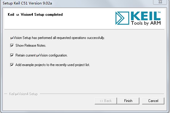

6、安裝完成后,彈出來安裝完成對(duì)話框,如圖1-6所示,并且出現(xiàn)幾個(gè)選項(xiàng),大家剛開始把這幾個(gè)選項(xiàng)的對(duì)號(hào)全部去掉就可以了,暫時(shí)先不用關(guān)注他有什么作用。
1-6安裝完成
7、最后,點(diǎn)擊“Finish”,Keil編程軟件開發(fā)環(huán)境就這么裝好了。

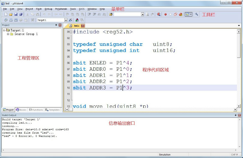

首先,打開一個(gè)工程項(xiàng)目,如圖1-7所示
1-7 工程文件
從圖1-7我們可以很輕松的分辨出菜單欄、工具欄、工程管理區(qū)、程序代碼區(qū)和信息輸出窗口。這個(gè)是Keil4的英文版,網(wǎng)上有一些漢化版本的,我不建議用。即使你的英語不好,使用英文版本的軟件一點(diǎn)問題沒有,剛開始大家先跟著我去使用,一共沒幾個(gè)單詞,不需要你去翻譯,用幾次你就記住怎么用了。因?yàn)橐院笞?/span>實(shí)際開發(fā)的時(shí)候,大多數(shù)軟件都是英文版的如果現(xiàn)在學(xué)習(xí)的時(shí)候一直用中文軟件,將來一旦換了其它的英文軟件會(huì)慌了,所以從現(xiàn)在開始,我們慢慢的來熟悉英文軟件,將來以后再用其他英文軟件的時(shí)候,就可以做到觸類旁通、駕輕就熟了

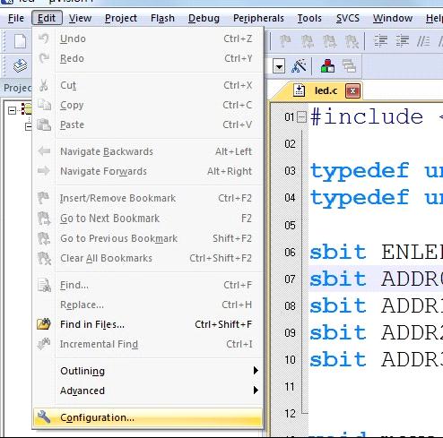

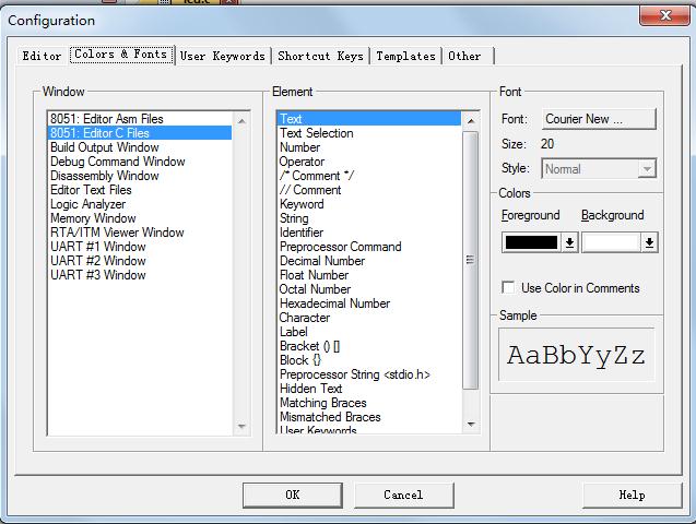

Keil軟件菜單欄和工具欄的具體細(xì)化功能,和字典一樣用來備查,所以我把它寫到了附錄里邊,在這里只介紹一點(diǎn),關(guān)于Keil軟件里邊的字體大小和顏色設(shè)置。在View-->Configuration-->Colors &Fonts里邊,可以進(jìn)行程序的顏色,字體大小的設(shè)置,如圖1-8所示
1-8 字體設(shè)置()
    因?yàn)槲覀冇玫氖?/span>C語言編程,所以我們?cè)?/font>Window欄用鼠標(biāo)選擇8051:Editor C Files,然后在右側(cè)Element欄目里可以選擇要修改的內(nèi)容,一般我們平時(shí)用到的,只是其中幾項(xiàng)而已,比如TextText SelectionNumber/*Comment*///Comment//KeywordString這幾項(xiàng),Keil本身也有默認(rèn)設(shè)置,你如果覺得不是很適合你的感覺,你可以更換一下。
1-9 字體設(shè)置()
Keil菜單欄和工具欄的詳細(xì)介紹,和字典一樣,是備查的,不需要記住,所以我把它寫到了附錄里,如果大家對(duì)Keil哪個(gè)工具哪里有疑問,可以隨時(shí)到附錄里進(jìn)行查找。
