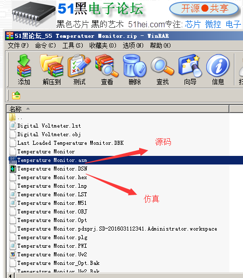

51單片機溫度控制高溫低溫報警仿真工程文件和匯編源碼下載:
55 Temperatuer Monitor.zip (55.01 KB, 下載次數: 41)
