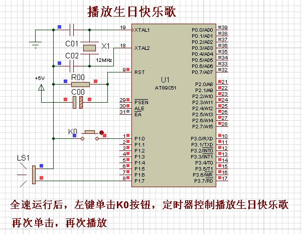

實(shí)例75  定時(shí)器控制播放生日快樂(lè)歌
Proteus仿真一下,確認(rèn)有效。
實(shí)例75 定時(shí)器控制播放生日快樂(lè)歌.rar (26.96 KB, 下載次數(shù): 32)
實(shí)例76 定時(shí)器控制播放世上只有媽媽好歌曲.rar (27.15 KB, 下載次數(shù): 14)
以上摘自張志良編著《80C51單片機(jī)仿真設(shè)計(jì)實(shí)例教程——基于Keil CProteus》清華大學(xué)出版社ISBN 978-7-302-41682-1內(nèi)有常用的單片機(jī)應(yīng)用100案例,用于仿真實(shí)驗(yàn)操作,電路與程序真實(shí)可靠可信可行書(shū)中電路和程序設(shè)計(jì)有詳細(xì)說(shuō)明,程序語(yǔ)句條條有注解。
