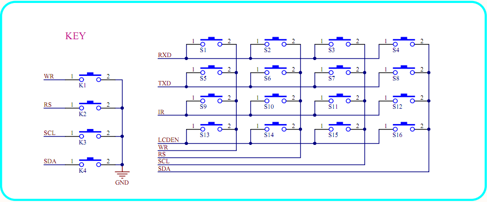

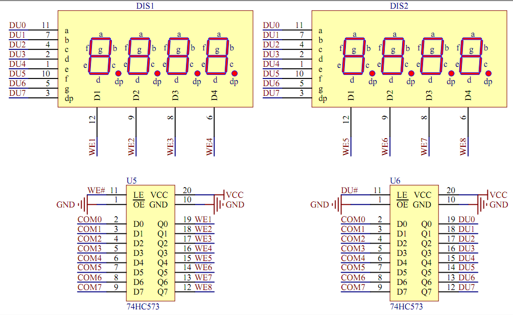

void keyscan()
   unsigned char flag;
   if(KEY1==0)
         DelayMS(10);
         if(KEY1==0)
              di();
                  TR0=~TR0;
                  flag=~flag;
                     while(!KEY1);
   if(flag)
         if(KEY2==0)
         DelayMS(5);
         if(KEY2==0)
                  di();
                 s=s+1;
                 if(s==60)
                 s=0;
                  while(!KEY1);
         if(KEY3==0)
         DelayMS(5);
         if(KEY3==0)
                  di();
                 m=m+1;
                 if(m==60)
                 m=0;
                  while(!KEY3);
         if(KEY4==0)
         DelayMS(5);
         if(KEY4==0)
                  di();
                 h=h+1;
                 if(h==24)
                 s=0;
                  while(!KEY4);
我用的的T0定時器,想要按鍵KEY1第一次按數碼暫停,KEY2控制秒加減,KEY3控制分加減,KEY4控制時加減,第二次按KEY1數碼管繼續計時,按鍵這部分程序寫到這里不知道為什么數碼管不受按鍵控制?求大神指導一下。

ID:123289 發表于 2016-11-1 23:42 | 顯示全部樓層
你的防按鍵彈動方案太初級了。
ID:123289 發表于 2016-11-1 23:47 | 顯示全部樓層
按鍵按下有個彈動的過程,即會產生0、1若干次,持續的時間是多少呢?就是你要解決的問題。
你用DelayMS(5),DelayMS(10)來解決彈動問題的依據是什么呢?
ID:102056 發表于 2016-11-2 18:01 | 顯示全部樓層
yzwzfyz 發表于 2016-11-1 23:42
你的防按鍵彈動方案太初級了。
真心不會按鍵防抖更難的。
ID:102056 發表于 2016-11-2 18:03 | 顯示全部樓層
yzwzfyz 發表于 2016-11-1 23:47
你用DelayMS(5) ...
按照一般來說,按鍵防抖延時5-20MS
ID:145763 發表于 2016-11-2 18:59 | 顯示全部樓層
當按鍵按下后,是等待按鍵恢復后在執行功能的嗎?如while(key!=0);
ID:102056 發表于 2016-11-2 19:16 | 顯示全部樓層
feikong 發表于 2016-11-2 18:59
不是,首先判斷按鍵有沒有按下if(KEY==0),執行程序,在判斷按鍵有沒有彈起while(!KEY),如果彈起就跳出這個循環。

ID:123289 發表于 2016-11-5 01:10 | 顯示全部樓層
給你一個用了多年的程序,匯編的。領會實質后自己用C寫。
;SCANKEY.ASM掃鍵,有效時,置鍵有效B_INPUT,置鍵已按下未松開B_KEYPUSHED。
;下列狀況無效
;1,與上次鍵值R_LASTKEY不同
;2,與上次鍵值相同時間不足R_TIMEKEY<>0(<32ms)
;3,無按鍵
;4,按下未松開B_KEYPUSHED=1
;影響:PSW,A,RB_KEY,R_LASTKEY ,R_TIMEKEY
SCANKEY:        MOV        A, P1                        ;取鍵值1-8鍵都可以
                MOV        RB_KEY,A                ;存入本次鍵值,如果成功RB_KEY里的各位就是按鍵結果,成功與否取決于B_INPUT(后面述)
                XCH        A, R_LASTKEY                ;取并存上次鍵值
                XRL     A, R_LASTKEY                ;與上次比較,相同?
                ANL        A, #C_KEY                ;如果有不用的鍵,就用#C_KEY常數屏蔽掉
                JZ        K001                        ;與上次比較,相同...
;與上次不同處理:復計次退出
                MOV        R_TIMEKEY, #C_TIME        ;不同,復鍵計次,#C_TIME計掃鍵的計次器,這里設8,8次
                SJMP    K00E
;與上次相同處理:不足8次(32ms),也不處理
K001:                MOV        A, R_TIMEKEY                ;上次與本次鍵值相同計次器
                JZ        K002                        ;=0,就表示到時間了,可以決定了。
                DEC        R_TIMEKEY                ;相同不足8次(32ms),也不處理
;與上次相同不足時間不處理
                SJMP    K00E
;8次相同-------------------------
;檢查是否未按下
K002:                MOV        A, R_LASTKEY            ;取本次鍵標記位
                XRL        A, #C_KEY               ;未按的鍵值=0
                ANL        A, #C_KEY               ;只取鍵標記位,排除不用的鍵位(1-8個鍵)
                JNZ        K003                    ;非0,一定有鍵按下
;未按下不處理:清長按標記(按下未松)后退出
                CLR        B_KEYPUSHED                ;是0,則鍵已長時未按,即鍵已松開,清松開標記
                SJMP    K00E
;鍵按下且達32ms以上,鍵否松開?
K003:                JNB        B_KEYPUSHED, K004       ;按下未松不處理
                SJMP    K00E                    ;鍵已按下不處理
;鍵按下且達32ms以上,鍵也松開了
K004:                SETB        B_INPUT                        ;否則置鍵有效,B_INPUT
                SETB        B_KEYPUSHED                ;置鍵已按下
K00E:                RET
主程序使用
1、B_INPUT=1,則RB_KEY中的鍵值有效,可以使用(1-8個鍵,通常=0的是按下了),鍵處理程序完成后,記得清B_INPUT=0,就可以了。
2、B_INPUT=0,無鍵有效。
程序中各參數:
B_INPUT:    鍵有效標記
RB_KEY:     鍵值,通常是20H-2FH中的一個單元,可以位尋址,用起來方便。
R_LASTKEY:  上次采樣鍵值
R_TIMEKEY:  上次本次鍵值相同計次器,如計8次,對于4ms的掃鍵,=32ms
B_KEYPUSHED:鍵按下未松標記
C_KEY:      鍵屏蔽值,如:00001111B,表示高4位無鍵,低4位有鍵(P10,P11,P12,P13)
C_TIME:      常數8,當上次本次鍵值不相同時,用它復位R_TIMEKEY。
