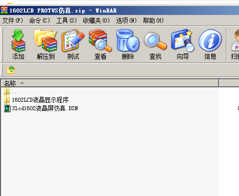

仿真及程序下載:
1602LCD PROTUS仿真.zip
(39.42 KB, 下載次數: 113)
2016-9-25 13:38 上傳
點擊文件名下載附件
