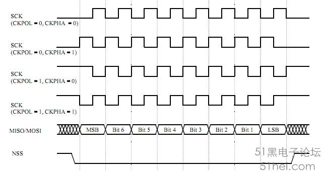

SPI的原理已經在前面的文章中提過了,這里就不贅述了。C8051F020的SPI0時鐘相位和極性如下圖所示:
三個關于SPI0的功能寄存器:
SPI0CFG:
CKPHA和CKPOL根據上圖選擇,bit5~bit3顯示發送到了哪一位,而后三位是規定移位寄存器一次移的位數,在使用SPI0操作12864時,我們取CKPHA和CKPOL為1,一次移8位。
