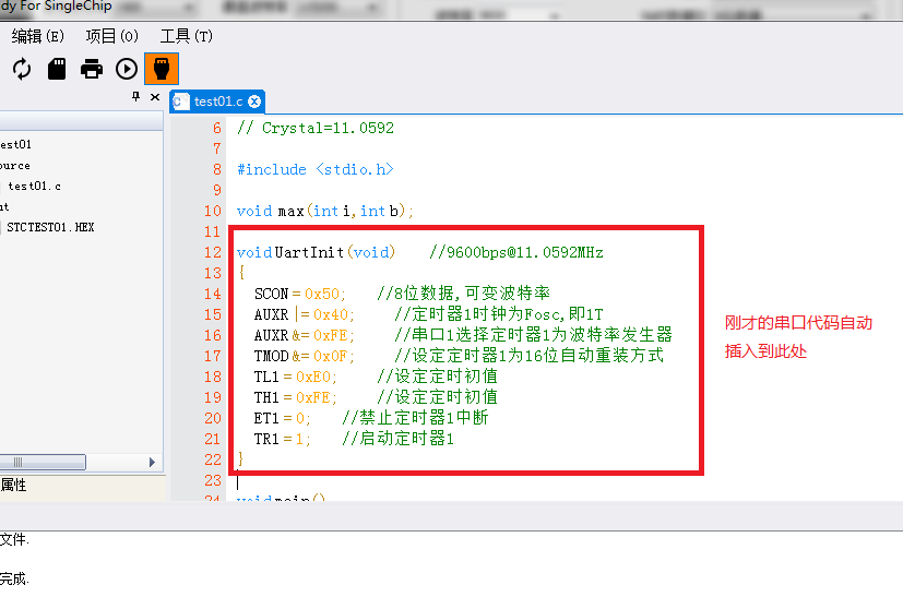

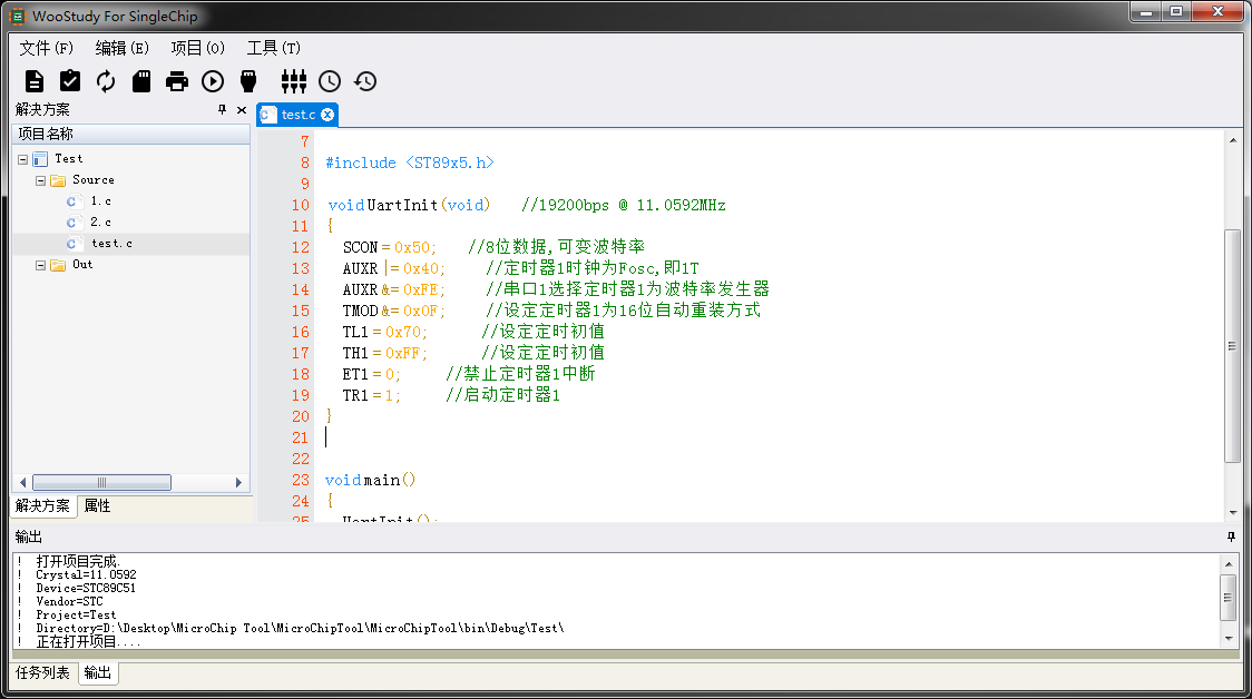

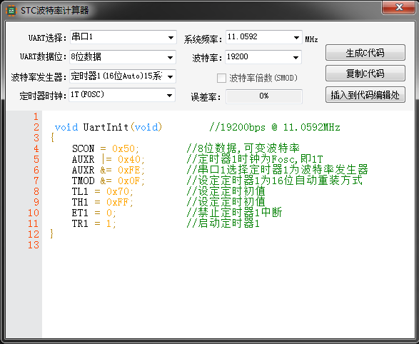

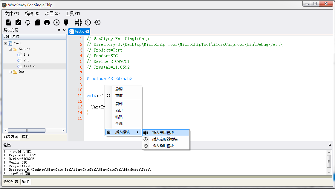

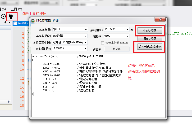

ID:101663 發表于 2016-1-5 19:41 | 顯示全部樓層
謝謝兩位,我搞出來了,看STC的資料
現在可以自動生成不同波特率的代碼了
