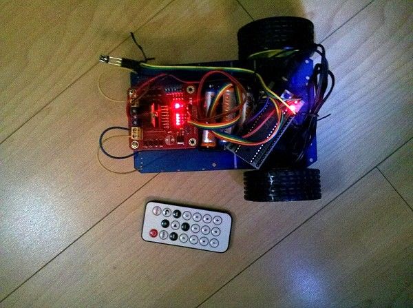

學習51單片機,遙控小車小車是很多單片機愛好者、電子制作愛好者必先項目,這里為大家介紹一款51單片機紅外遙控小車的制作。51單片機紅外遙控小車材料準備,首先當然是淘寶網購啦,主要購買如下配件:單片機最小系統板、3輪小車底盤,L298N兩個電機控制電路板、電池盒,還有一些銅柱、扎帶等,所需要的配件很容易在一家店中購齊的。
    51單片機紅外遙控小車,十分簡單,產生我們先從紅外遙控部分開始。網上打一個紅外的例程進行改,就成了51單片機紅外遙控小車程序了。
    51單片機紅外遙控小車用單片機最小板是是一塊6元錢的最小板(就是哪種直接把IO引出來,加個晶振),電機控制板,與P連接。先在電腦上測試程序,測試好后,再把程序下載到單片機中,這里要說明一下的是紅外的信號是間斷發出的,所以是按一下就執行某個動作,要停止還得按停止按鍵。
    51單片機紅外遙控小車可以用一組電源同時給51單片機最小系統和電機控制板供電。
