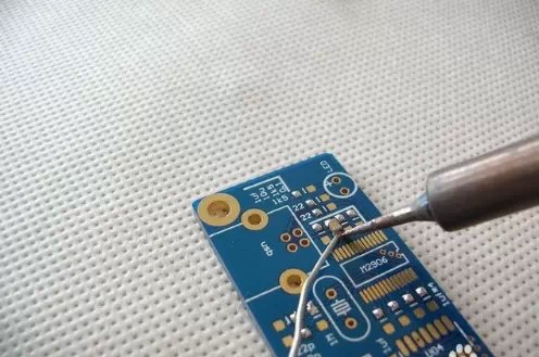

ID:75263 發(fā)表于 2015-4-19 22:59 | 只看該作者 回帖獎勵 |倒序瀏覽 |閱讀模式

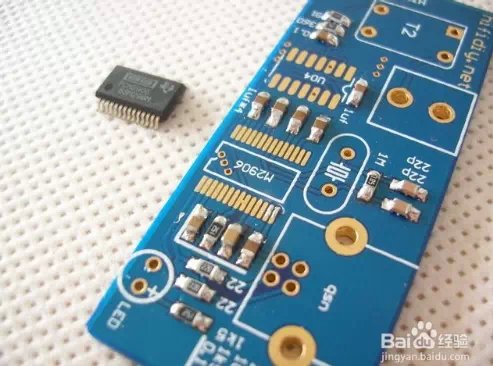

  1、

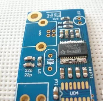

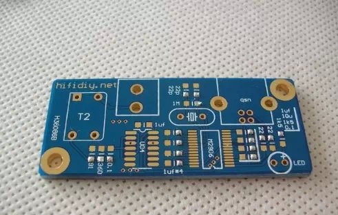

首先來張全部焊接一個點的PCB圖

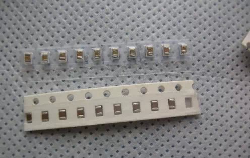

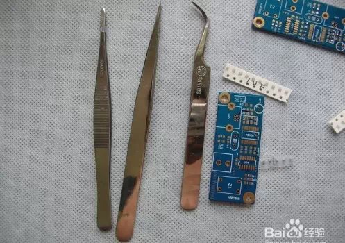

2、當(dāng)然這是焊接貼片的必須工具

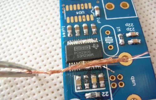

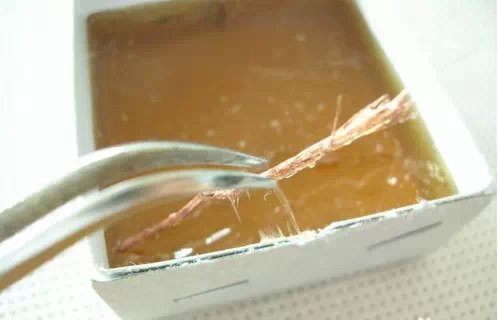

3、這個是準備焊接的東東(暈倒,稍不小心會不見)

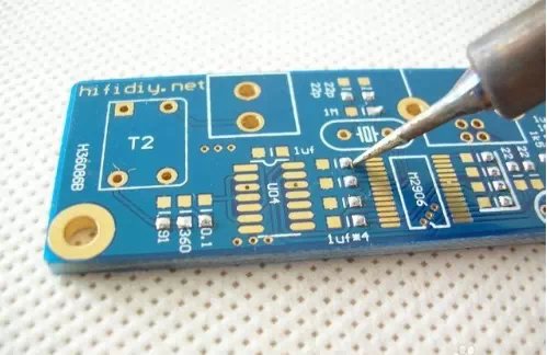

4、先用鐵加熱焊點
5、然后夾個貼片馬上過去,
等貼片固定后焊接另外一邊!

7、然后大規(guī)模全部堆滿腳!成了這個樣子

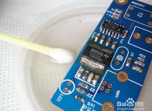

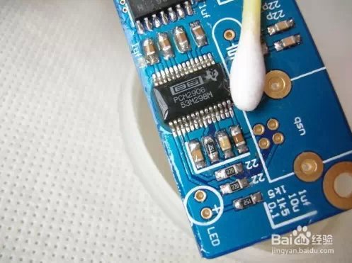

9、放到IC腳上!用銅絲吸錫
10、最后用酒精清洗(用棉簽)
12、你會發(fā)現(xiàn)松香很塊就會融化而不見!

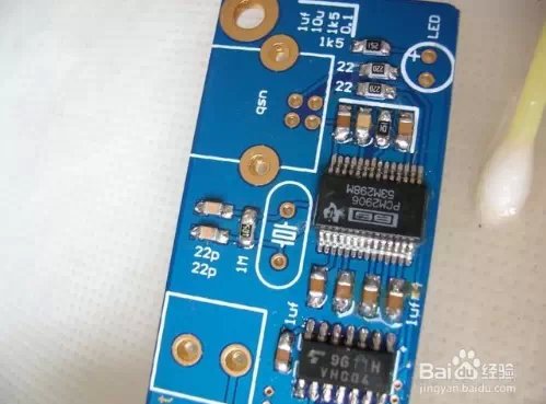

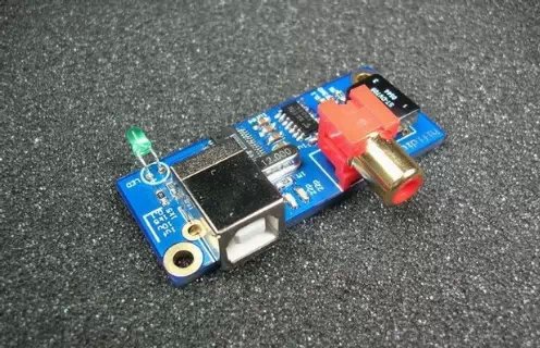

13、做點結(jié)尾工作
14、完成的樣子
     總結(jié):焊接的時候務(wù)必要小心別傷到自己了,還有灰塵這些需要注意,延長東東的壽命。細心的你肯定能完成的。
