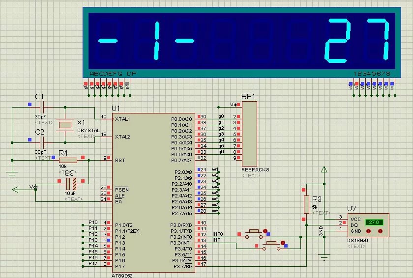

ds18b20單片機溫控程序
ID:77367 發表于 2015-4-19 03:19 | 只看該作者 回帖獎勵 |倒序瀏覽 |閱讀模式
#include <reg51.h>       //調用51單片機的頭文件
#include <Intrins.h>
sbit ds18b20=P3^7;
sbit OK=P3^6;
unsigned char TT,temp1,num,TL=20,TH=27;
unsigned char temp,temp2,key,dat;
unsigned char  code tabcc[]={0x3f,0x06,0x5b,0x4f,0x66,0x6d,0x7d,0x07,0x7f,0x6f,0xff};//共陰極
unsigned char  code tabca[]={0xc0,0xf9,0xa4,0xb0,0x99,0x92,0x82,0xf8,0x80,0x90,0x00};//共陽極
//名稱:復位DS18B20函數
void delay(int ms)
  int i;
  while(ms--)
   for(i=0;i<120;i++);
//名稱:復位DS18B20函數
bit Reset(void)
   unsigned int i;
   bit k;
   ds18b20=0;            //拉低DQ總線開始復位
   i=95;          //保持DQ低大約870uS,符合不低于48US的要求
   while(i--);        //保持DQ低大約870uS,符合不低于48US的要求
   ds18b20=1;        //拉高準備接收數據
   i=9;         //大約80uS后
   while(i--);        //大約80uS后
                //大約80uS后
   k=ds18b20;          //讀出數據并保存
   i=55;          //維持約490US,符合總讀時隙不低于480US的要求
   while(i--);        //維持約400US,符合總讀時隙不低于480US的要求
   return k;               //k=0為復位成功,k=1為復位失敗
//名稱:讀一字節函數
unsigned char ReadByte(void)
unsigned int i;
   unsigned char j,buf=0;
   for(j=0;j<8;j++)   //接收8次還原一個字節數據
  buf=buf>>1;     //接收前,想將接收緩沖區右移
  ds18b20=0;     //拉低
        _nop_();         //維持2US,符合大于1US小于15US的規范
        ds18b20=1;      //拉高,為讀數據做準備
  _nop_();         //維持6US,符合大于1US小于15US的規范
  if(ds18b20==1)
       buf|=0x80;  //讀出1位數據保存于buf中
    i=7;       //維持約52US,符合總讀時隙不低于60US的要求
          while(i--);     //維持約52US,符合總讀時隙不低于60US的要求
   return buf;             //退出的同時將接收緩沖區參數返回
//名稱:寫一字節函數
void WriteByte(unsigned char dat)
unsigned int i;
    unsigned char j;
    for(j=0;j<8;j++)
  if(dat&0x01)   //如果寫1
      ds18b20=0;    //拉低
            ds18b20=1;     //拉高
            i=7;      //維持約63US,符合不低于60US的要求
            while(i--);    //維持約63US,符合不低于60US的要求
      else      //如果寫0
   ds18b20=0;    //拉低
            ds18b20=1;    //拉高
            _nop_();        //維持2US,符合大于1US的規范
   dat=dat>>1;    //寫入字節右移1位
//名稱:DS18B20溫度轉換函數
bit Convert(void)
if(Reset()==0)          //復位DS18B20成功
     WriteByte(0xcc);  //寫入跳過序列號命令字 Skip Rom
        WriteByte(0x44);  //寫入溫度轉換命令字 Convert T
    return 1;            //啟動溫度轉換成功
else                    //失敗
    return 0;            //啟動溫度轉換失敗
//名稱:轉換結束處理函數
void ReadFlash(void)
unsigned char Lsb,Msb;
        WriteByte(0xbe);  //寫入讀取數據令字 Read Scratchpad
        Lsb=ReadByte();  //讀出第一個字節暫存于LSB
        Msb=ReadByte();  //讀出第二個字節暫存于MSB
    temp1=Lsb;  //temp1內裝溫度參數的小數部分
        temp2=Msb;//>>4)|(Lsb<<4);//temp2內裝溫度參數的整數部分
else
  temp1=0;     //如果復位失敗,溫度參數清零
        temp2=0;     //如果復位失敗,溫度參數清零
void display(unsigned char ddd)
  P2=0x80;
  P0=0xbf;
  delay(2);
  P0=0xff;
  delay(1);
  P2=0x20;
  P0=0xbf;
  delay(2);
  P0=0xff;
  delay(1);
  P2=0x40;
  P0=0x7f;
  delay(2);
  P0=tabca[num]&0x7f;
  delay(1);
  P2=0x02;
  P0=tabca[ddd/10];
  delay(2);
  P0=0xff;
  delay(1);
  P2=0x01;
  P0=tabca[ddd%10];
  delay(2);
  P0=0xff;
  delay(1);
void keyboard()
void main(void)            //主函數,單片機開機后就是從這個函數開始運行
   unsigned char TT;
   EA=1;
   EX0=1;
   while(1)               //死循環,單片機初始化后,將一直運行這個死循環
      if(Convert()==1)       //啟動轉換
      ReadFlash();                //讀取溫度
            TT=(temp2<<4)|(temp1>>4);
   if(TT<TL)
              num=0;
   if((TT>=TL)&(TT<=TH))
     num=1;
   if(TT>TH)
     num=2;
    display(TT);
