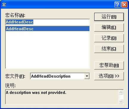

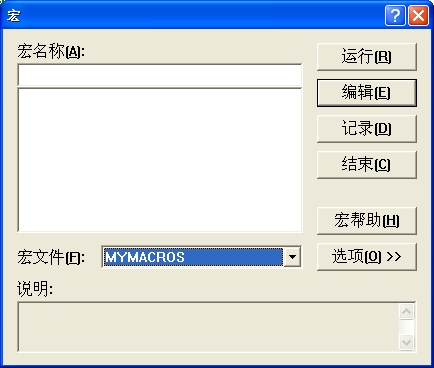

打開VC++6.0,選擇【工具】|【宏...】,如下圖所示
單擊【選項】,根據提示添加剛才編寫的宏文件。

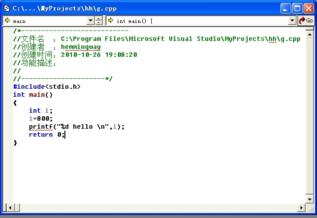

運行方法,如下圖所示。選擇宏文件,自動顯示文件里面的過程(Sub),這里只有一個AddHeadDesc,點擊【運行】就會在
選擇宏文件,自動顯示文件里面的過程(Sub),這里只有一個AddHeadDesc,點擊【運行】就會在當前文件里面插入預定義信息,如下圖
