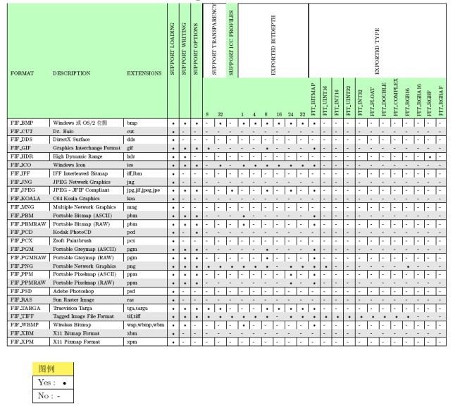

FreeImage支持20 多種圖像類型的(如BMP JPEG GIF PNG TIFF 等)圖像處理庫。如下圖FreeImage允許的位圖格式:

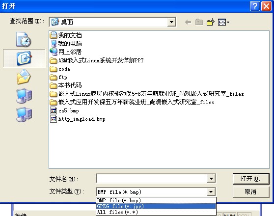

    CString szFilter("BMP file(*.bmp)|*.bmp|GPEG file(*.jpg)|*.jpg|All files(*.*)|*.*||");
CFileDialog dlg(TRUE,NULL,NULL,OFN_HIDEREADONLY, szFilter);
if(dlg.DoModal() == IDOK)
CString strPath = dlg.GetPathName();
pFI = LoadDIB(strPath, 0);
if(pFI)
FreeDIB();// 釋放以前的位圖
m_handleFI = pFI;// 指向新位圖
UpdateAllViews (NULL);

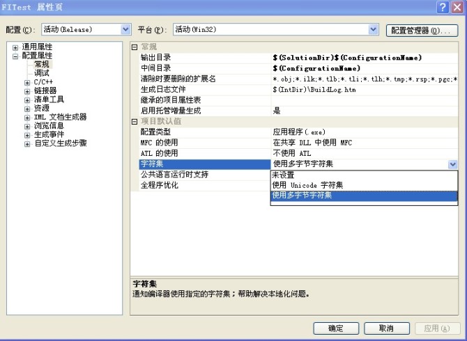

調試程序要注意了,可能在LoadDIB函數中出現錯誤,提示LPCTSTR不能轉換成const char * ,本來在ANSI下兩者是一樣的,設置一下項目屬性。
按Alt+F7快捷鍵,如下圖,設置字符集為【使用多字節字符集】

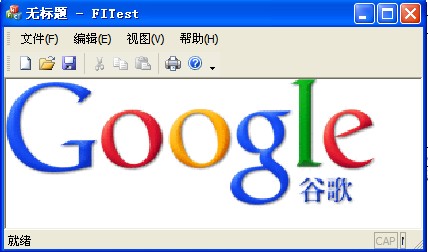

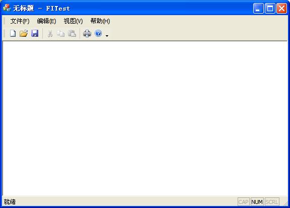

按Ctrl+F5運行程序。
點擊 【文件】->【打開】打開一張圖片。。。。。。。
