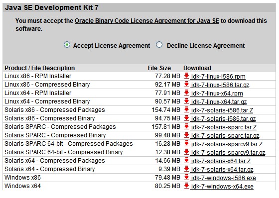

首先下載J2SE的JDK,目前最新的是JDK 7,下載網址是http://www.oracle.com/technetwor ... ownload-432154.html ,如下 jdk-7-windows-i586.exe 這個文件。

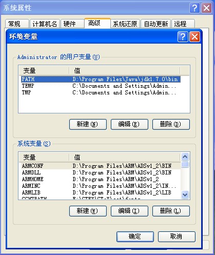

安裝完后編輯PATH環境變量,在桌面上右擊-【屬性】-【高級】-【環境變量】,如下圖,在【xxx的用戶變量】下單擊【新建】,建立一個叫 PATH 的變量,值為 D:\Program Files\Java\jdk1.7.0\bin ,即JDK安裝目錄下的bin文件夾目錄路徑。也可以修改【系統變量】下面的PATH ,用分號(;)隔開前面的值就是了。。。

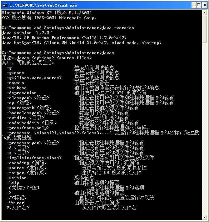

打開cmd窗口,輸入java -version,javac命令看看。。。

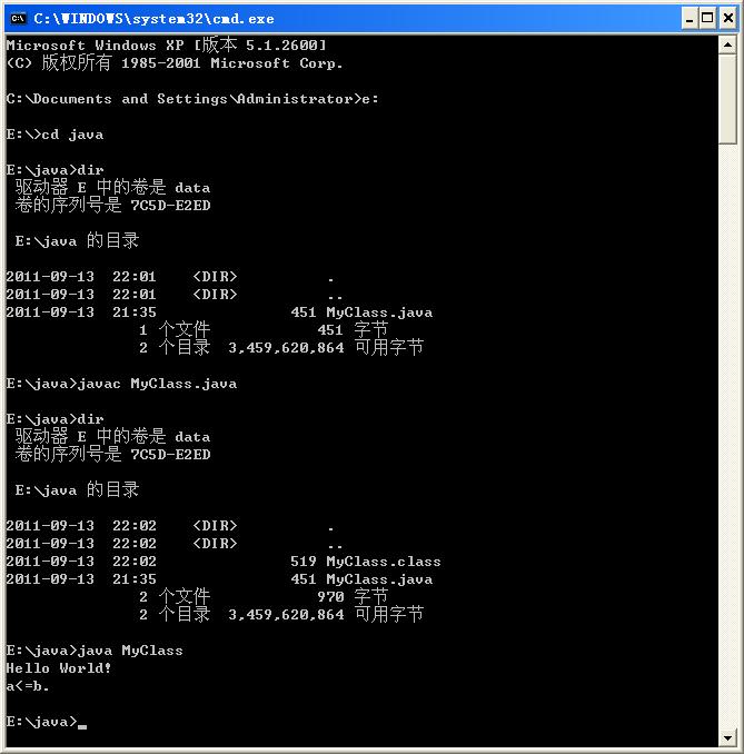

文件名為MyClass.java ,(文件名要和類名一樣)保存到E:\java下。在cmd窗口下編譯、運行程序。
上面
>javac MyClass.java
是編譯程序,生成一個MyClass.class的文件是可以執行的文件。
>java MyClass
是運行程序。
