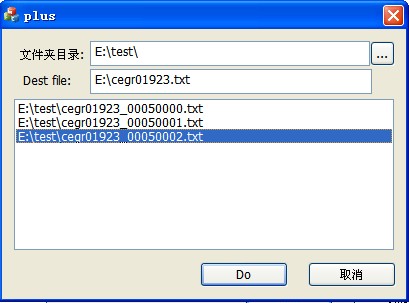

別人研究紅外視屏,從紅外視屏里得到有180個TXT文件,一個文件對應一個frame的像素,每個文件有512*640個4位數的數字,一個文件大小1.56MB,180個文件是281MB,如圖,要求把這些文件對應位置上的數字加起來寫到列外一個文件,看到他們用C語言fopen、fscanf運行程序運行了快一個小時。。。。。。
然后用內存映射讀取文件,試著加了三個文件,運行快十秒鐘的樣子,180個文件9分鐘。。。。
程序界面:
主要代碼:
