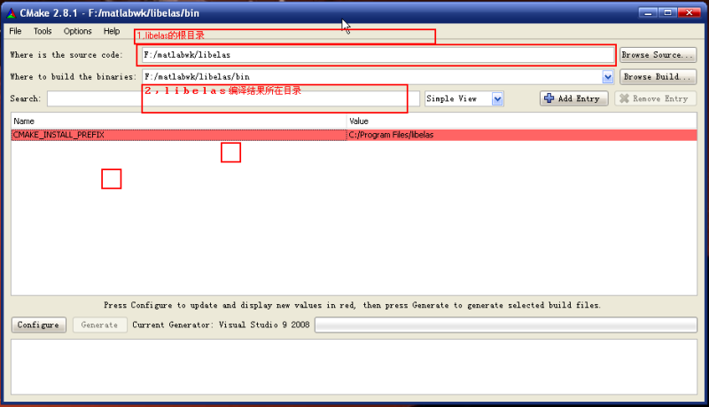

2、打開cmake-gui
比如libelas解壓在 F:\matlabwk\
按照下簡單配置,設(shè)置源代碼目錄和生成結(jié)果目錄。
注意:目錄下面的CMakeLists.txt是cmake的配置文件
圖 2 cmake-gui

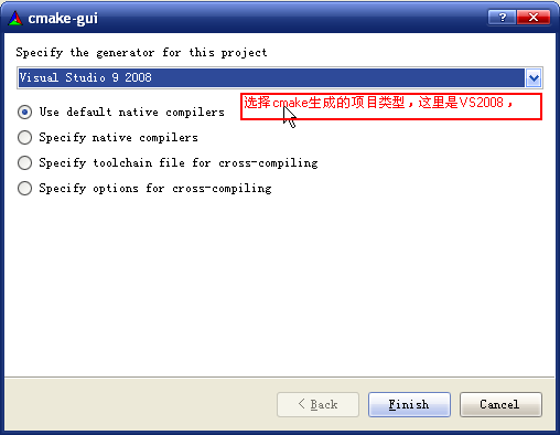

接下來按“configure”按鈕,配置生成一個什么樣的項目類型,注意 libelas是用Visual Studio編譯的
圖 3 configure

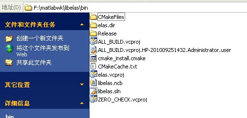

點擊“Finish”,可以點擊在圖2上的“generate”生成一個VS項目,
打開linelas.sln項目,然后用Release編譯即可,在Release目錄下生成一個elas.exe,把它復(fù)制到F:\matlabwk\libelas下面就算完了。

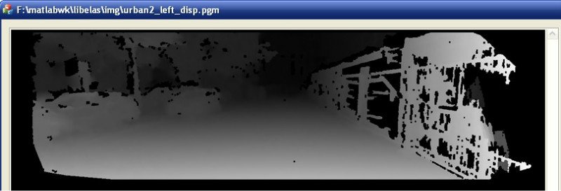

F:\matlabwk\libelas>elas.exe demo
Processing: img/cones_left.pgm, img/cones_right.pgm
Processing: img/aloe_left.pgm, img/aloe_right.pgm
Processing: img/raindeer_left.pgm, img/raindeer_right.pgm
Processing: img/urban1_left.pgm, img/urban1_right.pgm
Processing: img/urban2_left.pgm, img/urban2_right.pgm
Processing: img/urban3_left.pgm, img/urban3_right.pgm
Processing: img/urban4_left.pgm, img/urban4_right.pgm
... done!
目錄下面的*_right_disp.pgm圖片就是結(jié)果了。。。。
