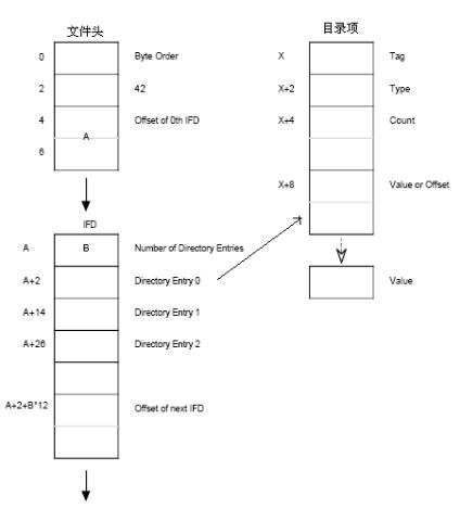

TIFF一般來說由四部分組成:文件頭(IFH)、文件目錄(IFD)、目錄內容(DE)、圖像數據;如下圖,下面具體說明。

0                                        2                                      4
II/MM(表示字節序)
42(版本號)
文件目錄在整個文件的偏移量,是一個指針,指向IFD的開始部分
5                                                                                                                                           8
注意這里的值不一定就是緊接頭后的0A地址,可以是任意的。

TIFF格式的圖像文件目錄(IFD)由三部分組成,包括IFD中域(Tag)的個數,放在前面兩個字節處;域存放具體內容(DE),每個域由12個字節構成,TIFF6.0標準規定每個Tag域要以升序的方式排列;末尾的四個字節是指向下一個IFD的偏移值。
0             2                        14
IFD的總項數
項1(12個字節)
項2。。。。(12個字節)
下一個IFD的開始地址(用于保存多個文件)
每個項的12個字節,其是連續的,有前兩個字節說明其項的總數。對于不同的TIFF格式文件,這里的不同。

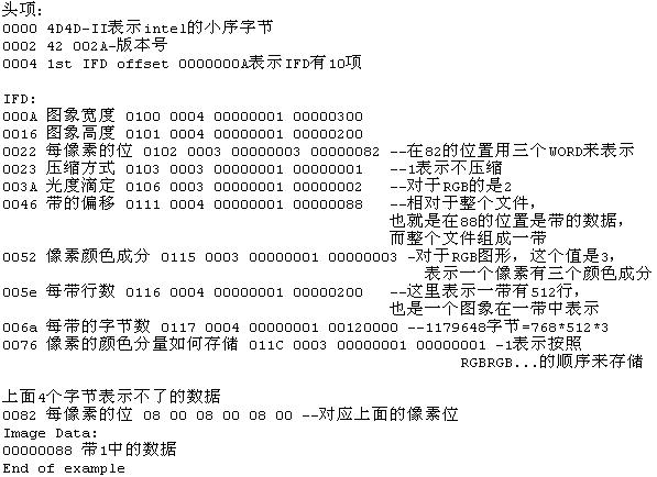

五、           一個TIFF文件格式分析
