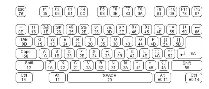

仿真矩陣鍵盤電路圖,該電路未連接PS2,但可通過LED燈觀察每個按鍵按下之后的鍵值返回知否和第二套鍵盤碼對應一致
第二套鍵值碼對應表:
