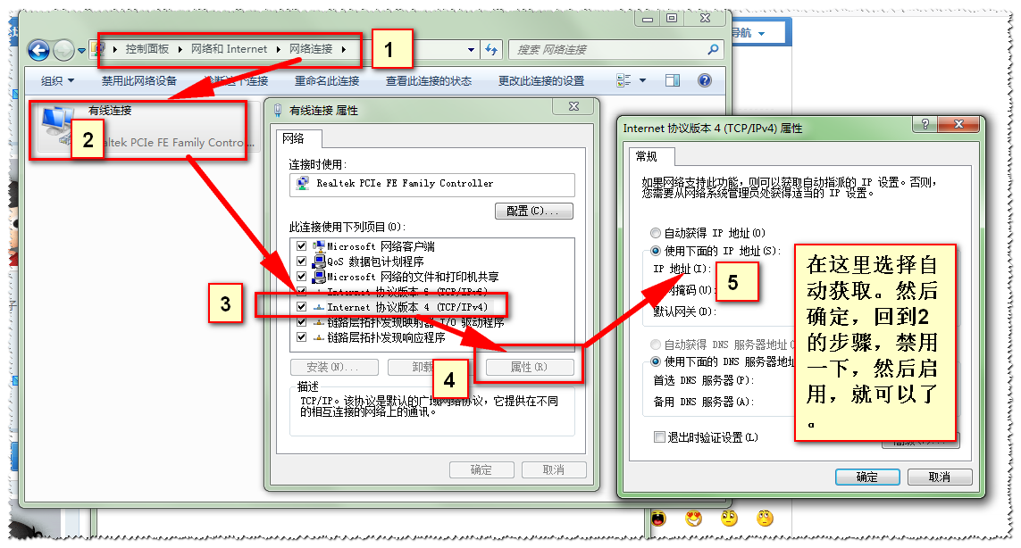

         有一種現象,路由器能撥號,并已經顯示連接到Internet,但就是無法打開網頁,這個現象是很怪的,一般應該懷疑路由器的問題,要不就是懷疑網線質量的問題或者網線太長,電腦能夠瞬間連接到路由器,但信號不穩定,造成無法打開網頁。本人還發現一個怪現象,就是沒有設置DNS,發生這個故障,把DNS設置好了,便能打開網頁了,大家可以試一試。不知是不是偶然?

針對這個問題,一般是服務商DNS解析出現了問題,自己換上DNS 可以訪問,其實過一段時間后應該會自動的好
ID:633044 發表于 2019-11-5 10:16 | 顯示全部樓層
很顯然應該是DNS設置的問題。如果不會設置直接設置成自動就可以了。

可以試試在cmd輸入ipconfig /flushdns命令 刷新dns緩存
