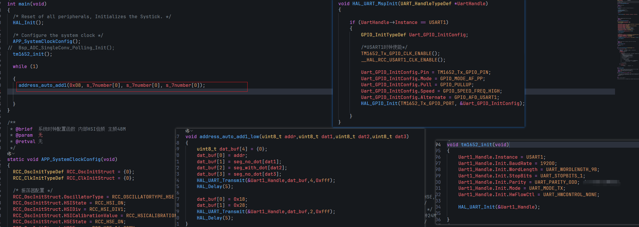

ID:1066795 發表于 2025-5-6 14:32 | 顯示全部樓層 |閱讀模式
我想請問為啥我的串口 設置是這樣 驅動不了TM1652 是不是我的哪里程序有問題 有幫忙看看的么
代碼附在下面

ID:1066795 發表于 2025-5-6 14:42 | 顯示全部樓層
我參考這個的來著 "基于STM32CUBE的UART串口驅動TM1652程序"
ID:1066795 發表于 2025-5-6 16:44 | 顯示全部樓層
address_auto_add1(0x08, Buffer_Tab[0], Buffer_Tab[0], Buffer_Tab[0]);改成   address_auto_add1(0x08, 1, 2, 1);

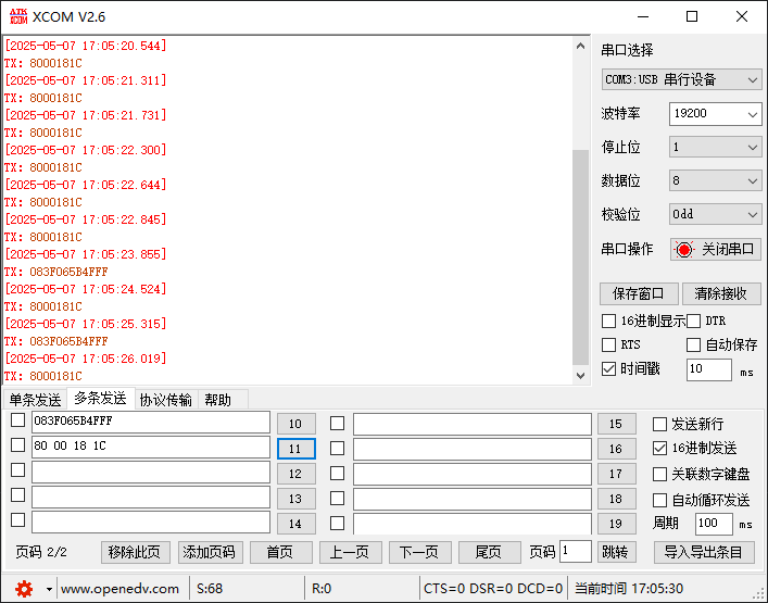

ID:69038 發表于 2025-5-7 16:39 | 顯示全部樓層
你可以先用PC的串口助手發數據,來觀察一下1652會不會正常?
ID:1066795 發表于 2025-5-7 17:06 | 顯示全部樓層
zhuls 發表于 2025-5-7 16:39
不太行 沒顯示
ID:1066795 發表于 2025-5-7 17:09 | 顯示全部樓層
沒顯示
ID:1066795 發表于 2025-5-7 17:37 | 顯示全部樓層
ID:1066795 發表于 2025-5-7 17:50 | 顯示全部樓層
可能我的串口有問題 發送下面的HEX TX燈都不閃
08 3F 06 5B 4F FF
18 1D
ID:1066795 發表于 2025-5-8 14:50 | 顯示全部樓層
yslsdas 發表于 2025-5-7 17:50
08 3F 06 5B 4F FF
18 1D
破案了一把直接用到壞芯片啊 可以正常顯示
