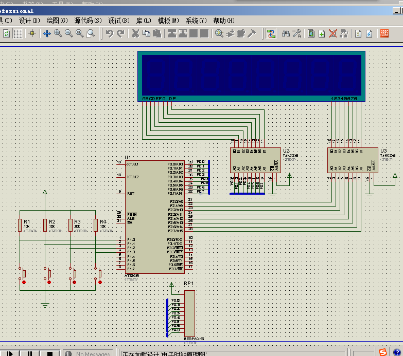

在附件里   電子時鐘設(shè)計(jì)proteus仿真原理圖:

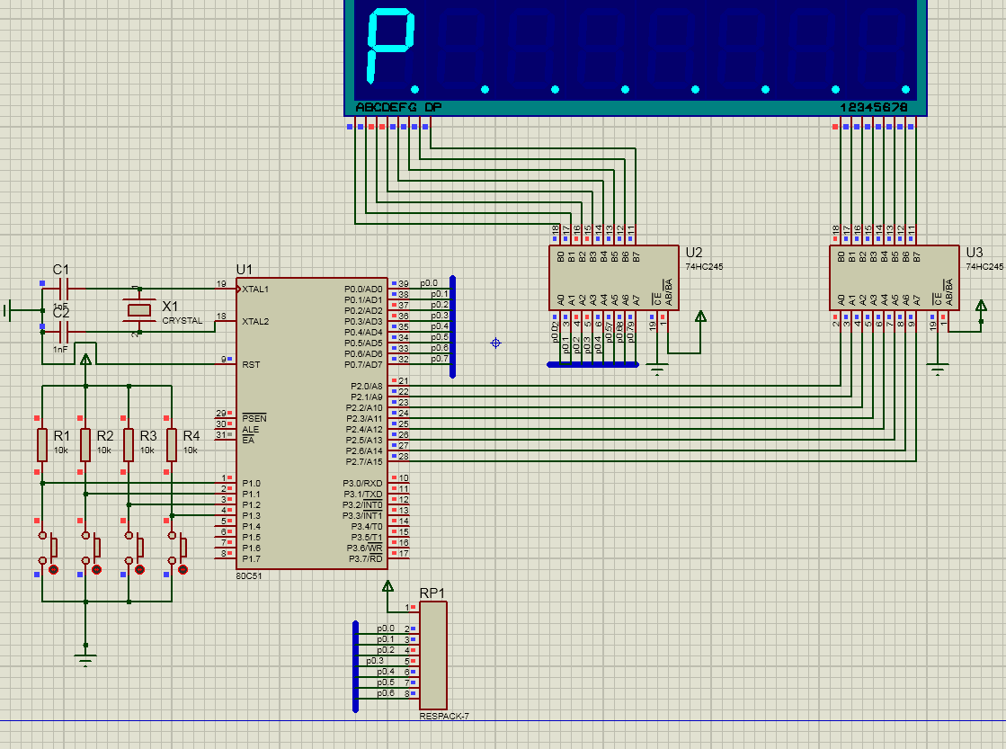

第一個按鈕是開始停止按鈕,在停止?fàn)顟B(tài)下 按后面3個按鈕可以調(diào)整時間,謝謝16樓回帖,修正了一些問題:

樓主可以把圖上每個按鍵的功能注釋一下么?

您好,請問您有兩個按鍵的嘛??
ID:161488 發(fā)表于 2017-7-14 20:59 | 顯示全部樓層
r3對應(yīng)的按鍵不起作用

ID:358553 發(fā)表于 2018-6-25 18:22 | 顯示全部樓層
為什么我的不能顯示

liyongan_1985 發(fā)表于 2018-7-18 17:15
其中一個按鍵不好使用,不知道是不是故意沒有用到。
作者程序?qū)戝e了,90行的40H改為04H
