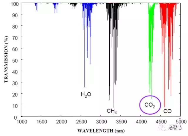

因?yàn)樵臃浅P。埠茌p,所以化學(xué)鍵振動(dòng)的頻率是很高的,例如甲烷中C-H鍵振動(dòng)的頻率就是333KHz,中心波長(zhǎng)是3.3um。不同分子的分子量不同,因此紅外吸收的波長(zhǎng)也就不一樣,如下圖:
