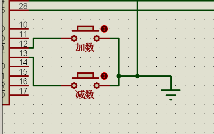

一個用51單片機做的0到99計數器仿真,用一個2位數碼管來顯示數據.帶2個按鍵,加速和減數字,下面是仿真原理圖:
