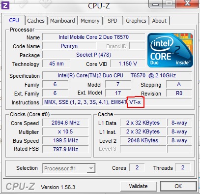

一.要準(zhǔn)備的東西.首先保證你機(jī)子的CPU是支持VT-x指令集的。
去百度:CPUZ看看支持不。在看下面的..

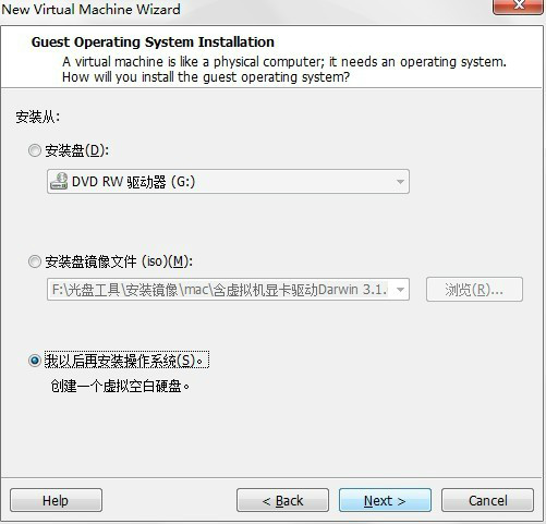

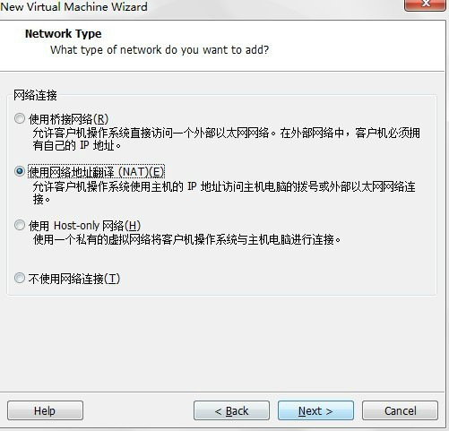

然后安裝VMware_Workstation8.0。下一步下一步下一步。就OK。裝完重啟電腦。打開VMware

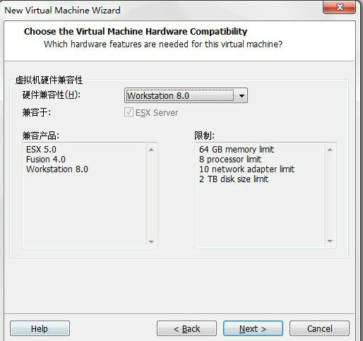

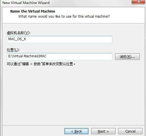

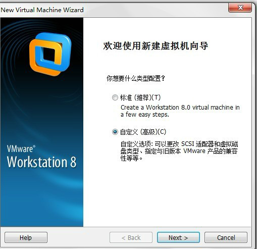

新建虛擬機(jī)。

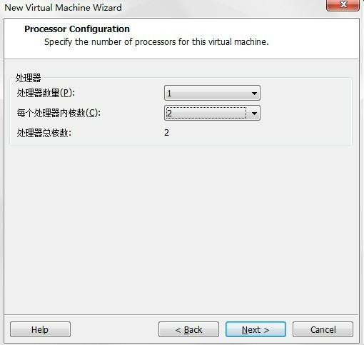

這里注意。最少兩個(gè)內(nèi)核數(shù)

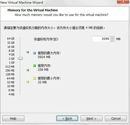

內(nèi)存建議最少1G。我這里2G

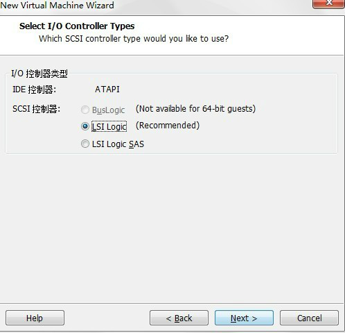

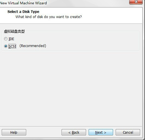

注意、一定是SCSI

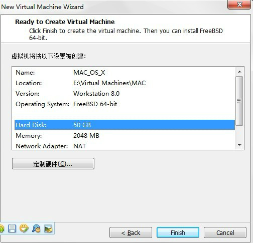

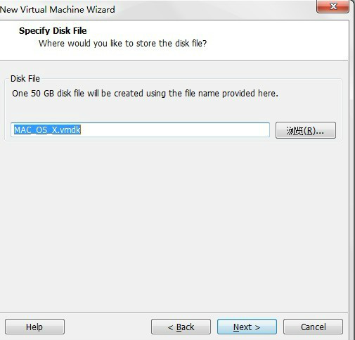

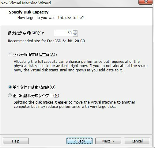

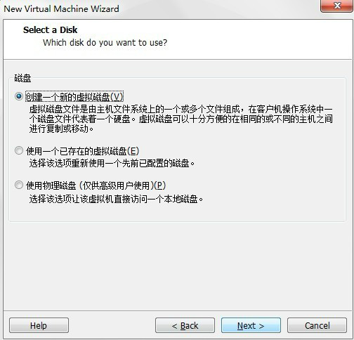

最少給40G。單個(gè)文件存儲(chǔ)虛擬磁盤這個(gè)一定不能選錯(cuò)
完成

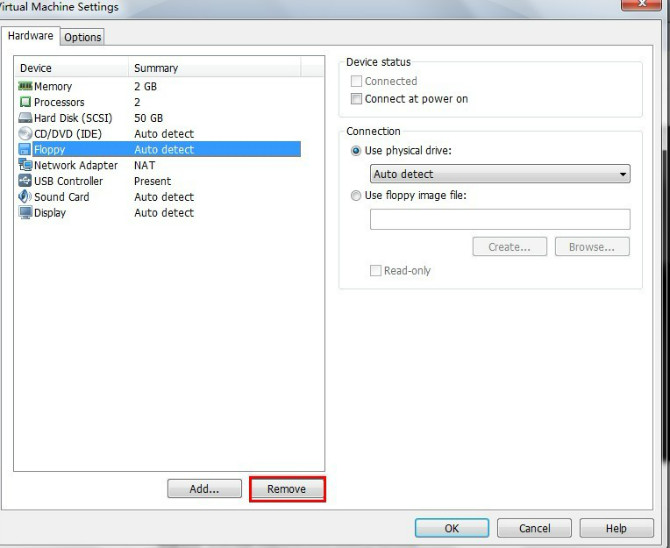

刪除軟驅(qū)

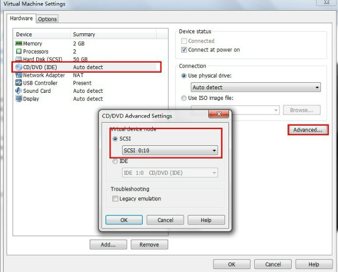

把光驅(qū)設(shè)置改成SCSI 0:10

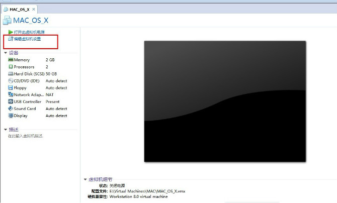

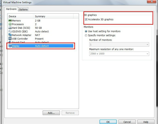

開啟3D加速。不然你電腦卡爆。然后點(diǎn)OK。關(guān)掉虛擬機(jī)。注意!!我說的是關(guān)掉,。就是不要開任何有關(guān)虛擬機(jī)的東西。

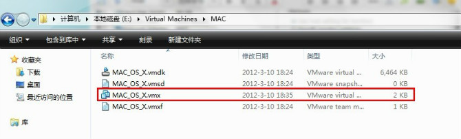

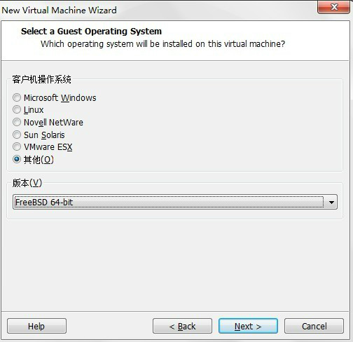

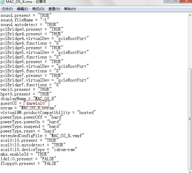

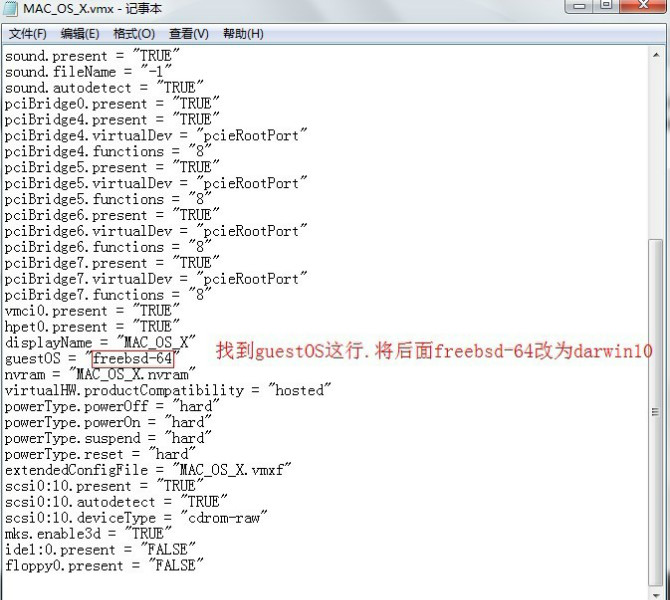

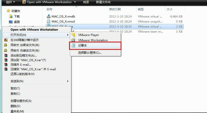

打開你存虛擬機(jī)的地址。找到VMX格式結(jié)尾的文件。點(diǎn)右鍵。用記事本方式打開,
找到guestOS這行。將后面freebsd-64改為darein10。
然后保存退出。

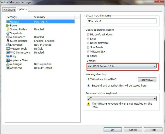

接著打開虛擬機(jī)。打開設(shè)置
看看你Version那項(xiàng)有沒有MAC OS X SERVER 10.6

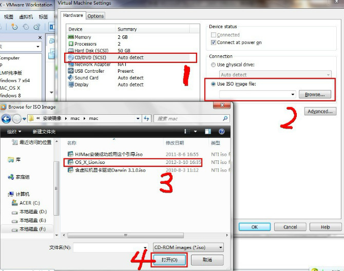

然后打開下載好的鏡像OK。

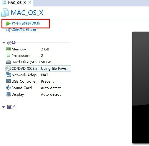

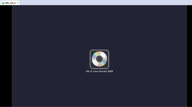

啟動(dòng)虛擬機(jī)
進(jìn)入這里說明你成功了快三分之一。這里按回車

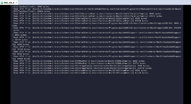

然后出現(xiàn)一大堆東西,等

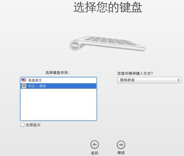

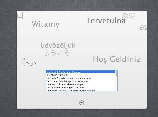

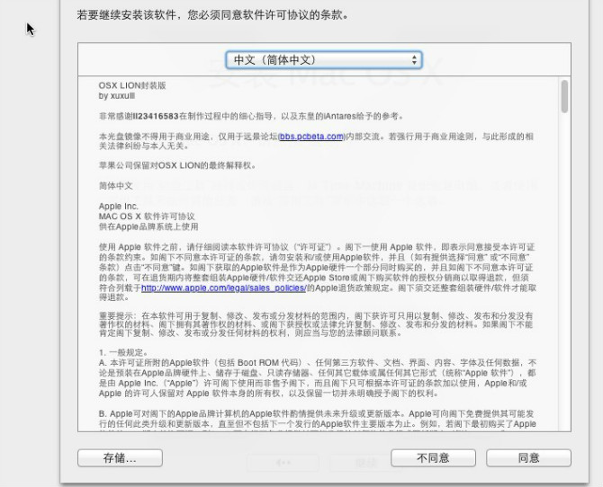

到了這里。選擇語言。
同意

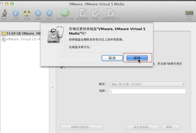

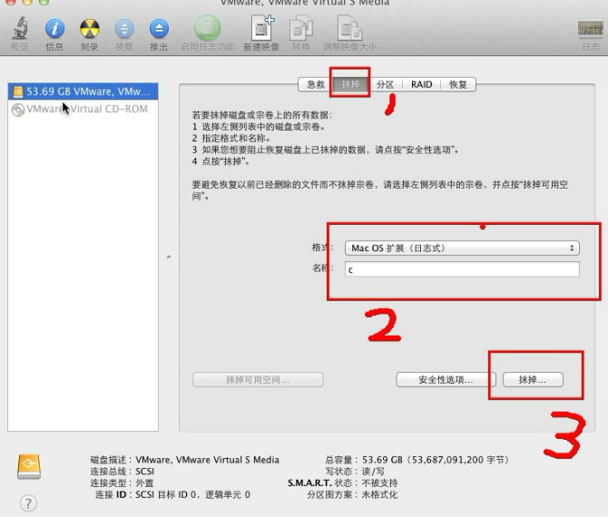

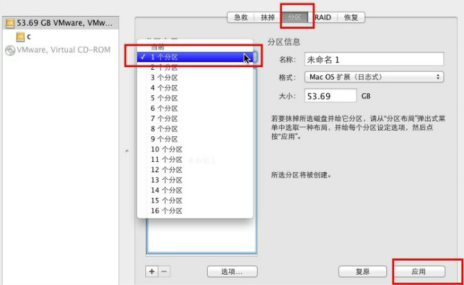

這里不是看不到分區(qū)。點(diǎn)上面有個(gè)磁盤工具。
先格式化。這里叫抹除。
分區(qū)。然后關(guān)閉磁盤工具

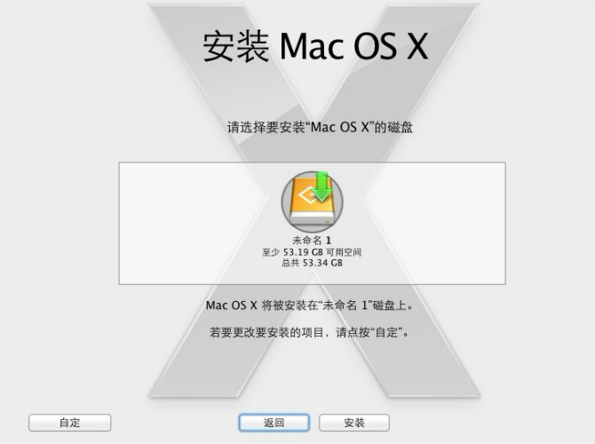

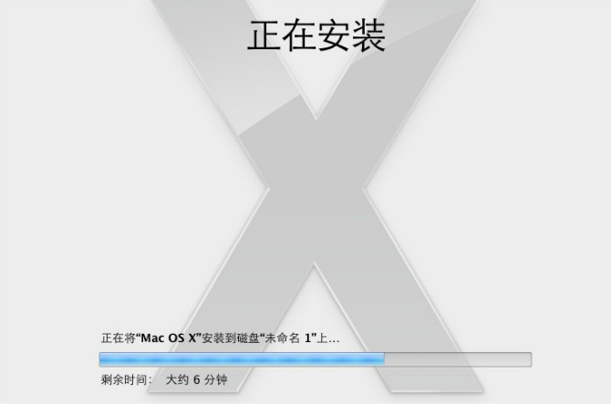

出來會(huì)看到有分區(qū)了。然后安裝吧~~~

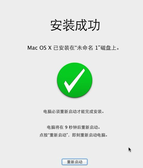

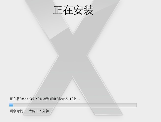

等吧等吧
等吧等吧

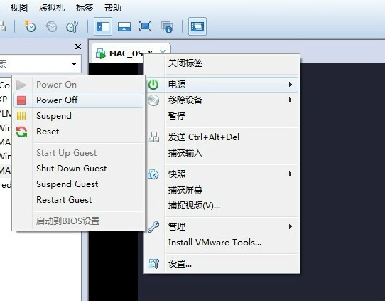

重啟。然后關(guān)閉電源。我說的虛擬機(jī)的電源POWER OFF

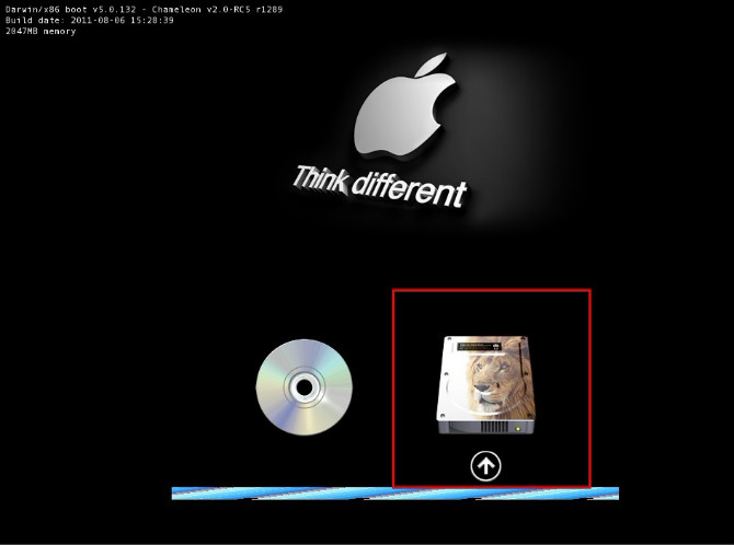

很多人是不是看到這里覺得自己已經(jīng)成功了。其實(shí)還差最后一步。因?yàn)槲覀冎坝玫溺R像是安裝鏡像。但是我們?nèi)绻M(jìn)入系統(tǒng)需要一個(gè)引導(dǎo)鏡像的。

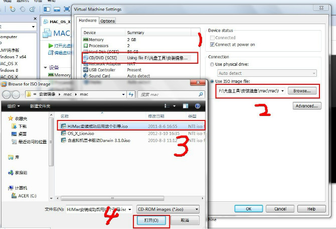

選擇完引導(dǎo)鏡像,然后啟動(dòng)虛擬機(jī)。

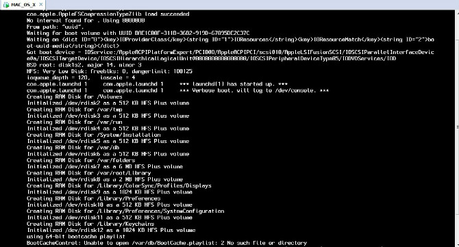

進(jìn)入然后選擇右邊這個(gè)。用鍵盤。然后回車。

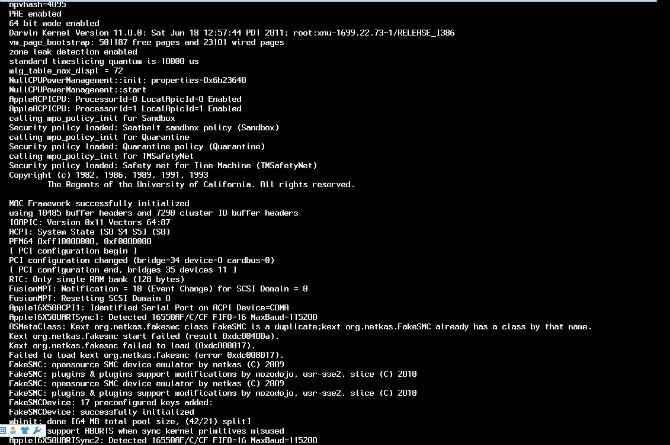

然后又出現(xiàn)一大堆看不懂的東西~~~
等等等。快成功了。

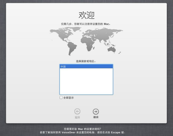

看到這個(gè)畫面激動(dòng)嗎!下一步下一步下一步吧!~

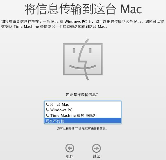

這里注意。我們選現(xiàn)在不傳輸!!。繼續(xù)

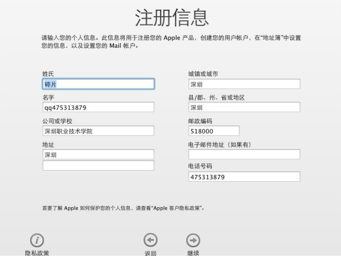

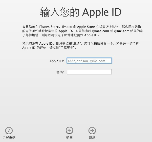

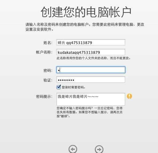

到這里的時(shí)候。如果你有APPLE的ID。你就輸入。沒有。就繼續(xù)。會(huì)讓你注冊的。
注冊注冊
注冊注冊~

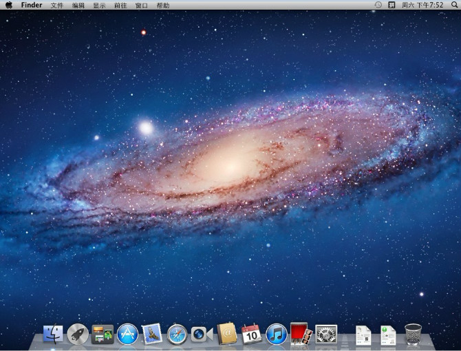

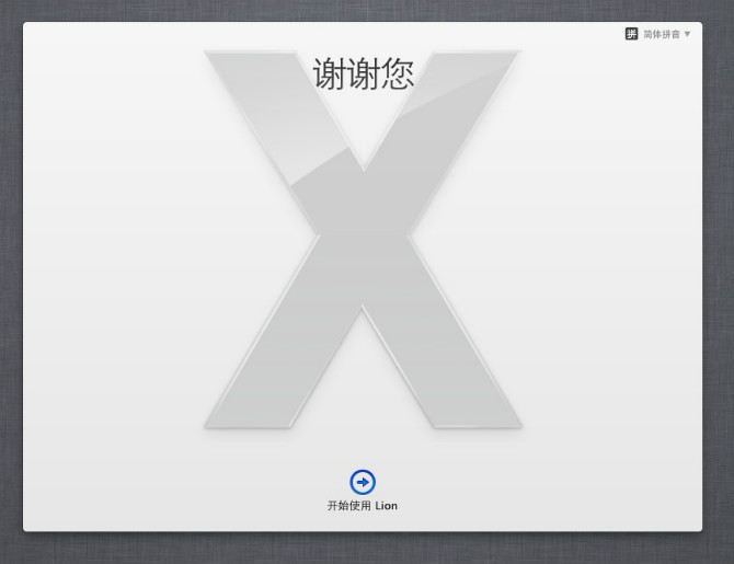

恭喜你
恭喜你~~你成功了~
接下來體驗(yàn)MAC系統(tǒng)吧~~
