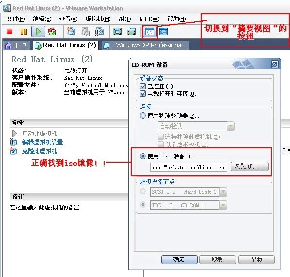

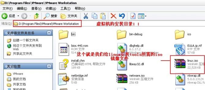

第二步:切換到摘要試圖,設(shè)置CD-ROM的ISO鏡像,目標(biāo)就是虛擬機(jī)安裝目錄下的那個linux.iso,如下圖所示:

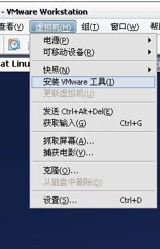

第三步:按“ctrl+alt”組合鍵釋放鼠標(biāo),進(jìn)入主操作系統(tǒng),點(diǎn)擊虛擬機(jī)的菜單欄的【虛擬機(jī)】→【安裝vmware工具】,如下圖所示,英文版的自己看著去就是了~~

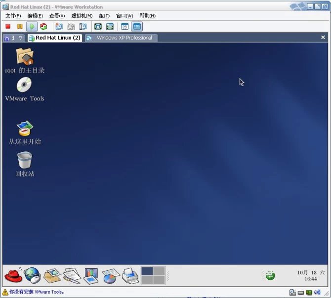

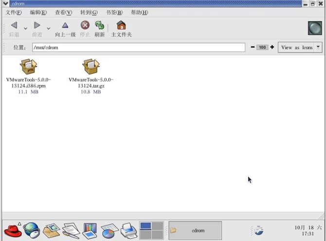

第三:接下來回到我們的“控制臺視圖”,不出所料的話linux桌面會出現(xiàn)一個叫vmware tools的光盤圖標(biāo),(沒有的,運(yùn)行 mount -t iso9660 /dev/cdrom /mnt 加載CDROM設(shè)備)雙擊打開會有兩個文件,一個是.rpm后綴軟件安裝包,一個是.tar.gz后綴壓縮包,這兩個都可以用來裝tools的,我們選下簡單的,直接雙擊rpm軟件包安裝就好了,

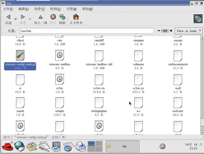

第四:接下來進(jìn)入 /user/bin 目錄,找到一個叫 vmware-config-tools.pl 的文件,雙擊運(yùn)行它即可!!/user/bin 目錄下文件雖然很多,自己找也能找到,,,

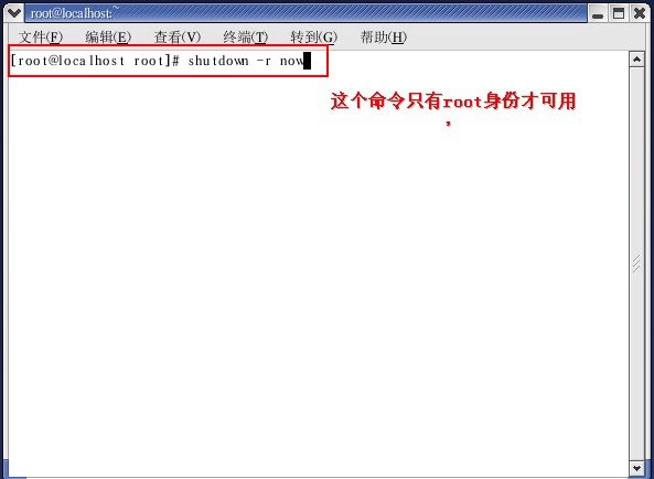

第五:用  shutdown -r now 命令重啟系統(tǒng)就好了,,

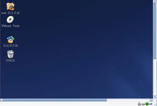

tools安裝成功后的畫面要清楚很多。。。。

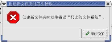

注:第三步可能會出一點(diǎn)點(diǎn)問題,即雙擊光盤圖標(biāo)沒有沒有見到預(yù)期的兩個文件,原因可能是 /mnt 目錄是只讀文件系統(tǒng),如在 /mnt下新建文件夾出現(xiàn)錯誤提示:
這個解決辦法就是好像是個chomd命令,怎么用的自己都忘了,,
