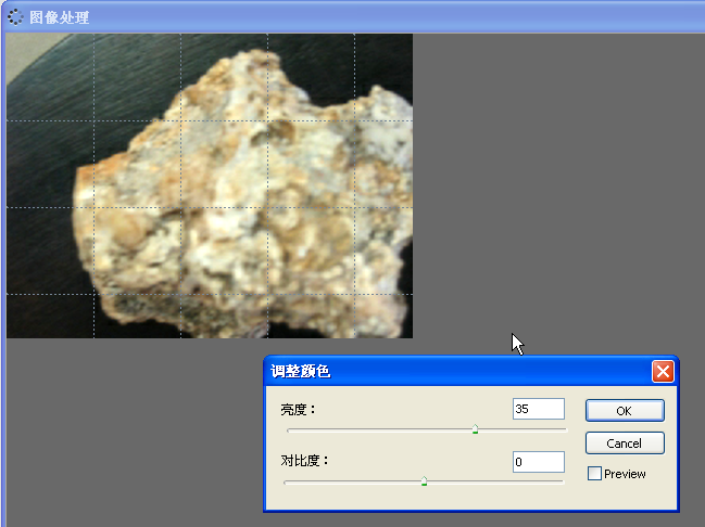

原先在調整圖像顏色的時候, 如【亮度/對比度】,無法實現實時的預覽效果,因為有嚴重的閃爍,今天這個幼稚的BUG被修正了。。Windows中的程序就是不停的畫界面, 每個地方都是一小塊小塊的畫出來的, 畫的不好就會閃爍了...

這里面以【亮度/對比度】為例, 怎么寫代碼:

這是調整圖像就不會閃的亂七八糟了....
