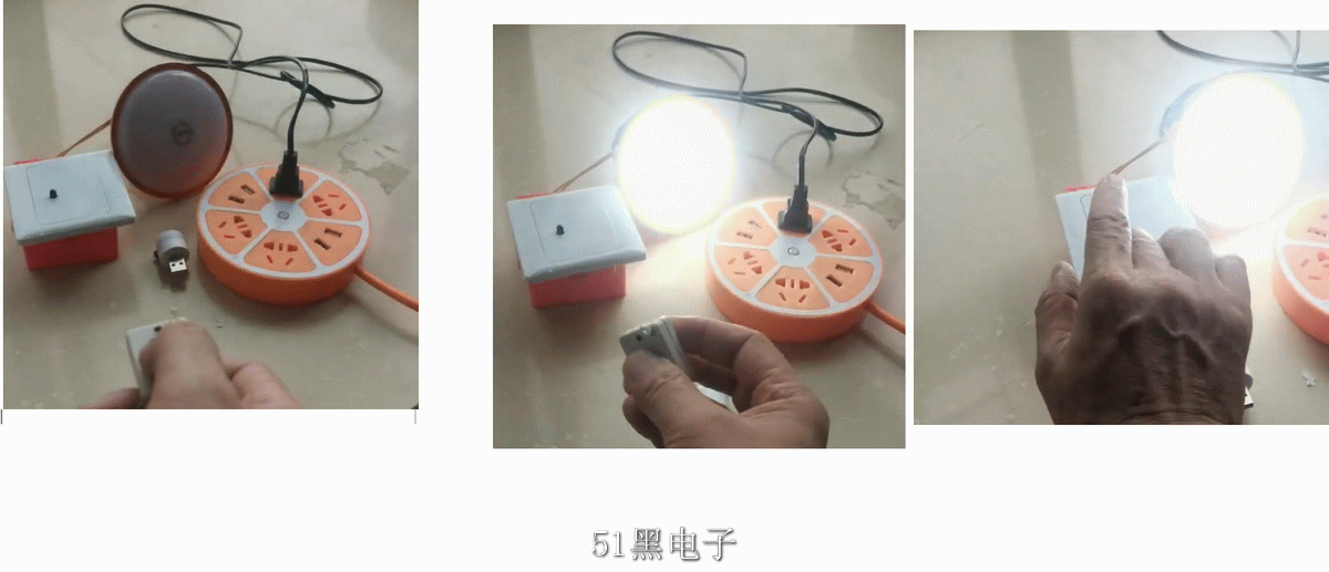

單火線遙控開關必須考慮自身電流消耗問題,實驗了多種電源芯片都不滿意,BP8501P這款廉價的芯片勉強可以使用,但燈泡功率(LED燈泡,白熾燈沒有限制最小功率)最好在15W-200W,小于15W可能需要在燈泡兩端并聯一只104的安規電容。考慮到性價比因素,這里只公開86面板外殼(業余條件下外殼最麻煩,花了1千多元買了多種外殼,性價比都不高),86面板最好選擇ABS阻燃面板。產品可以使用樹脂灌封固定在86面板上。使用觸摸控制可以大大簡化面板選擇。原來打算商業應用,考慮到市場上產品價格已經很低了,所以公開出來便于同行自制(商業目的請繞行)。

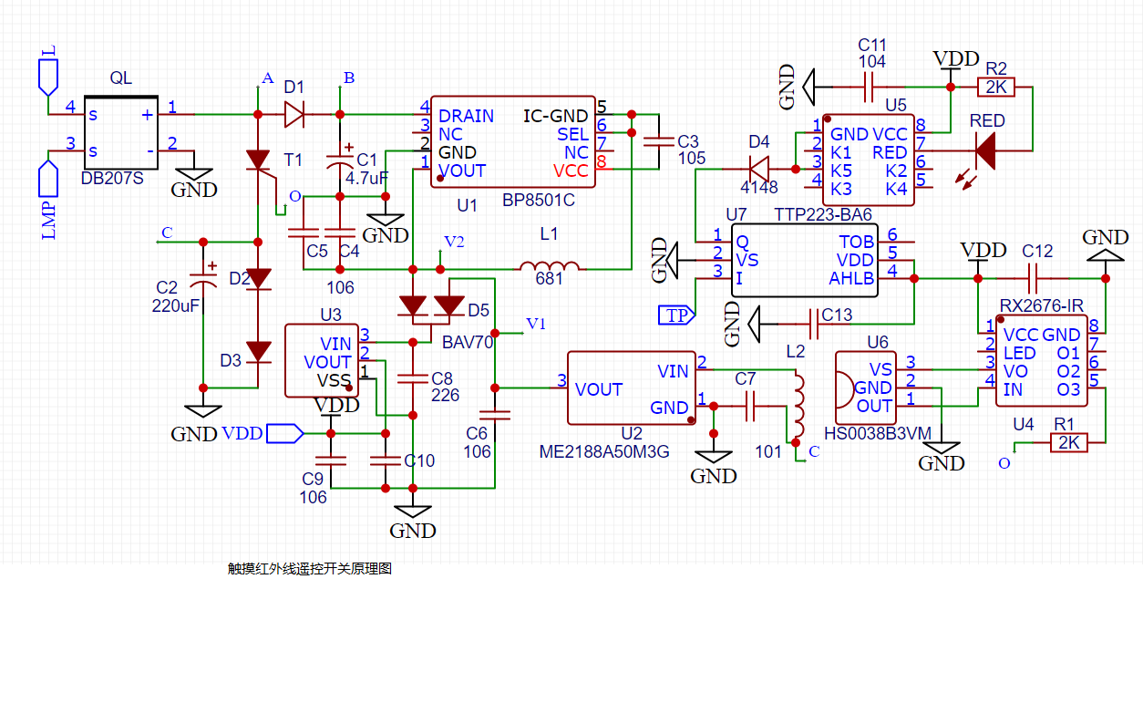

觸摸式紅外線遙控開關原理圖

實際應用效果視頻

靜態時低功耗AC-DC芯片BP8501P將市電轉化成5V(根據電感L2的取值略有變化)直流電壓經隔離雙二極管BAV70送到穩壓芯片XC6206A33獲得3.3V穩定直流電源給系統供電!一旦觸發電路,A點與GND之間電壓急劇下降到約2V左右,此時,芯片8501已經不能正常為系統供電,此時,利用升壓芯片ME2188A50將C點與GND之間約1.5V直流進行升壓獲得約5V直流經隔離二極管送到穩壓芯片處理輸出3.3V繼續供電。以保證系統供電不至于中斷。U4為省電型紅外線解碼芯片(珠海),其3腳定期輸出脈沖高電平為紅外線接收頭供電,當收到有效的紅外線編碼信號時,其5腳輸出高電平并且自鎖保持,直到再次受到有效的紅外線部門信號輸出翻轉。U5為配套的紅外線發射芯片,觸摸觸摸電極TP時,芯片U7(TTP223)輸出低電平,隔離二極管D4導通,紅外線發射芯片輸出調制的38KHz信號經紅外線發射管RED發射。由于發射管與接收頭距離很近,所以,增加了一只2K左右的電阻限制紅外線信號強度(強度過高不能解碼)。
ID:491875 發表于 2024-6-19 14:25 | 顯示全部樓層
C2取值不小于100UF耐壓沒有要求,最好大于220UF,本人使用470UF的小體積6*7電解電容,C1取值2.2-10UF,曾經嘗試用105貼片電容,效果不佳。本人最后選擇8*10的小體積電解電容4.7UF/400V.

制作過程中購買了多批次紅外線接收頭,同一批次的有30%左右的不能使用,紅外線接收頭必須使用高速紅外線接收頭(珠海供應解碼芯片的商鋪0.6元一只的可用),必須首先對紅外線接收頭進行篩選。可以搭建電路將紅外線接收頭焊接一個插座以方便更換。
