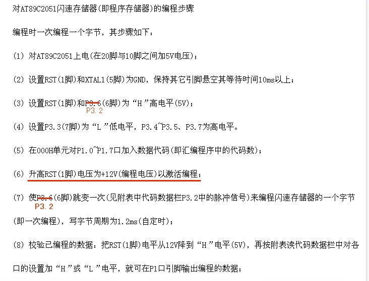

附圖是89C2051的手動編程步驟。不好意思,我看了多少年了就是看不懂呀!靜候高人,,,,

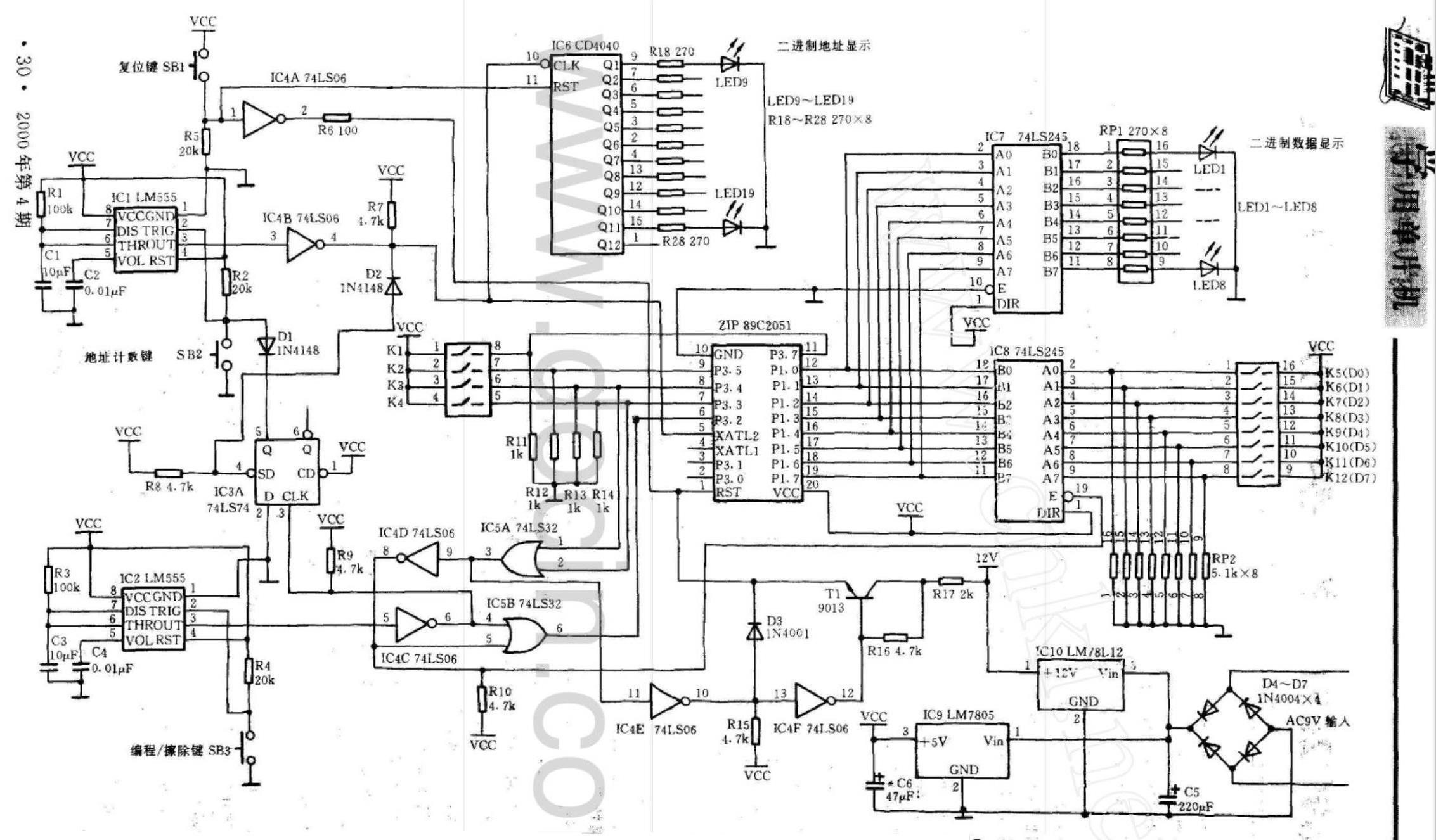

想當年自學51的時候,自學的資料是開發(fā)板不用電腦的那種,有幾個匯編的按鍵(主要是MOV),或者是可以直接用機器碼輸入編程的。當時自己沒電腦,學校機房晚上交費可以用,編譯是用DOS命令執(zhí)行編譯軟件的。當時電腦系統比較新Win98的系統,有些機子是Win95的。我當時在舊貨市場搜集了一些8031和外圍電路芯片,但沒電腦玩不起來,單片機開發(fā)板也很貴要一千多。隔壁班的一個同學當時買了一臺新腦好羨慕啊:奔騰的CPU、64M的內存,要6千多塊(我當時學費是2080元,父母供我一個都很吃力)。后面我買了塊89C51的開發(fā)板,就幾個按鍵加數碼管,但是沒錢買編程器也沒弄起來。快畢業(yè)的時才手工畫的用記號筆描做了一塊手動輸入(8位撥碼),對并口EEPROM(AT28C64)編程的線路板,想手動輸機器碼,當時匯編的編譯也是自己人工編譯的,后來當設計交了。當時學校里的機房有單片機的試驗板,8031+外圍擴展可以直接敲機器碼的那種,不過那是通訊專業(yè)班級的教具,我們沒得玩。到現在自己一直給自己的懶找借口:認為自己單片機沒學精是因為當年沒有一臺電腦。不過當年我的零花錢基本上用于買電子書和單片機的書籍,還有電子元器件了,當時的唯一的優(yōu)點就是知識面廣,是課堂沒法比的。

如圖,您能叫這單片機動起來嗎?哪怕是最簡單的“程序”。我的理解是對相應引腳設置一定電位狀態(tài),給某些引腳加上(編程)電壓(是不是12V?),,,,,,,

這個我干過,用撥碼開關輸入,編程電壓12V,結果是——芯片燒壞兩顆不敢弄了。因為當時編程電壓12V加載時間沒法控制,用手控制時間過長。當時2001年的電子報有出這個2051的可編程實驗板(我就是看這些8031、2051的可編程板子入的坑,當年看那些半匯編半機器碼的指令很著迷。)

現在書柜里還有當年復印的一篇文章《89C2051的手動編程》包含電路圖,是《電子制作》2000年第4期的文章。

我拍照了,不能直接上傳,發(fā)不了圖片。電路是機器碼手動撥碼輸入有LED指示。地址是用12位計數器接LED指示。編程脈沖控制是555單穩(wěn)觸發(fā)。

各腳電壓怎么設置?向幾腳輸入0和1?

“12V加載時間沒法控制”?什么意思?電流過大不可以電阻限流嗎?

發(fā)圖片壓縮包吧,整個文章含電路圖。電路圖和樓上 angmall 發(fā)的一樣的。
89C2051手動編程.rar
438.67 KB, 下載次數: 11
89C2051手動編程
