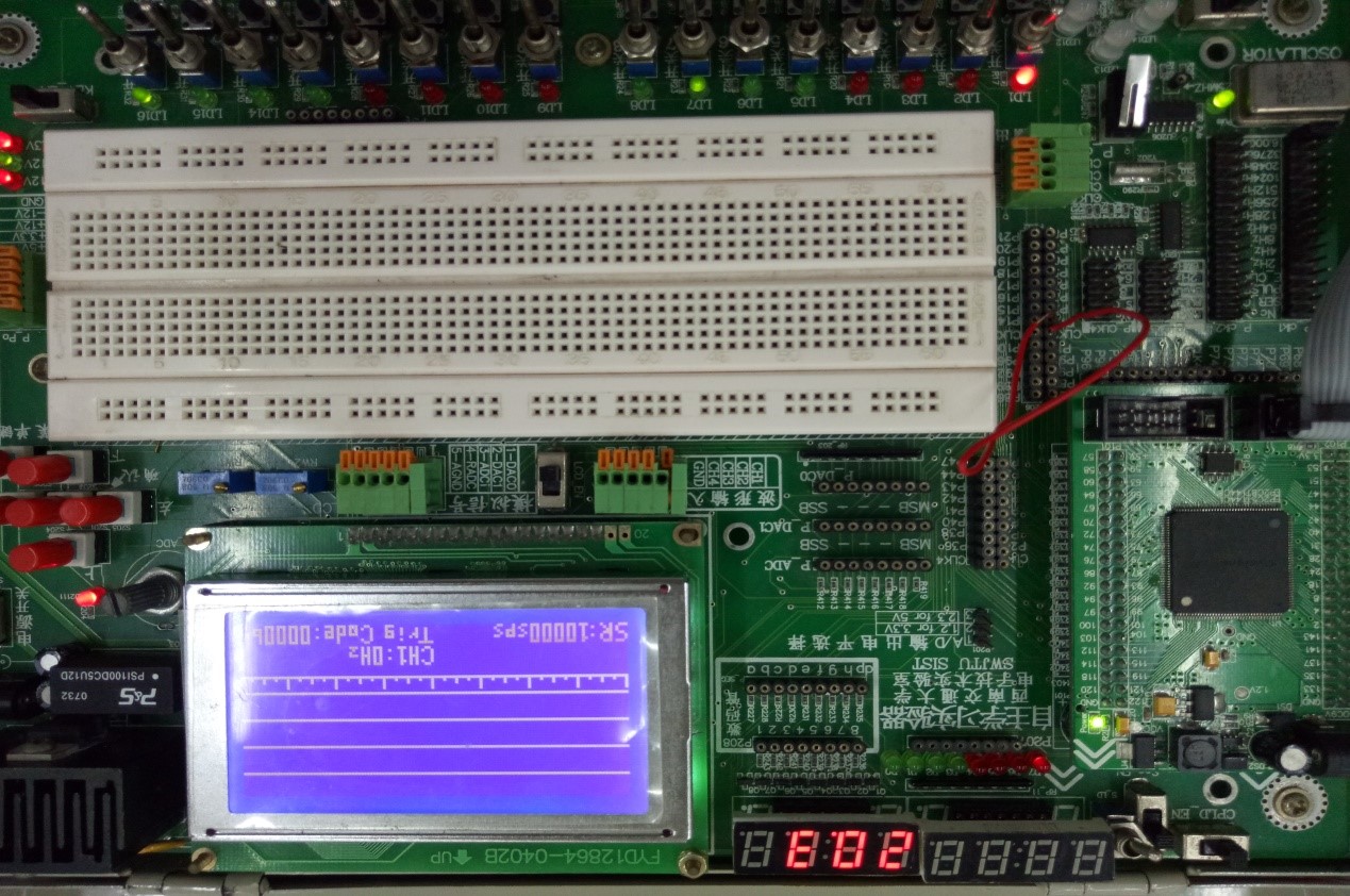

大一時候做的數(shù)字電路實驗的課程設(shè)計,主要完成一個簡單籃球計時器
主要功能有:
(1)   實現(xiàn)24s倒計時計時精度0.1的功能;
(2)   分別有開始、暫停、進(jìn)球、犯規(guī)等操作系統(tǒng);
(3)   倒計10s時數(shù)碼管閃爍計時,計時結(jié)束聲光提示;
(4)   記錄雙方犯規(guī)次數(shù),任一方滿6提示罰球;
運行結(jié)果展示:呃呃  圖倒了。。

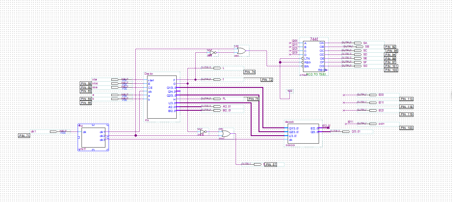

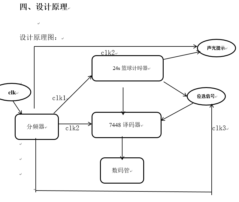

原理圖:
附上verilog源代碼:
