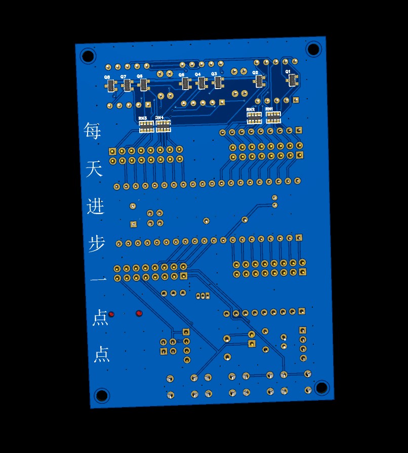

在嘉立創下單助手里申請到兩張免費PCB打樣券(每月可申請兩張免費券哦),運用嘉立創EDA軟件設計了一套51單片機入門級開發板,在這里分享給大家。 以后將不定期推出相關配套程序。附件包含有設計好的嘉立創工程文件 ...

mengsiu 發表于 2025-2-14 14:58
需要注意:TM1637/1640/1650等的數碼管芯片并不是I2C設備,只是他的指令和I2C有點類似而已。
TM1650完全可以用硬件IIC,親自用過,其他兩個型號沒用過,協議一樣的話也是可以的
ID:437129 發表于 2025-2-14 19:41
老師說的的確是,板上有足夠地方可以設置電源排針組。
還有一點缺憾,沒有加旋轉編碼器,可以和按鍵公用IO口的。
多謝老師提醒!
ID:72088 發表于 2025-2-14 18:33
說個你的板子缺陷吧,GND排針沒有,VCC排針沒有,哈哈哈,這兩種排針實際用的是最多的
ID:437129 發表于 2025-2-14 16:55
謝謝老師的指點!
ID:108361 發表于 2025-2-14 16:02
因此不能用硬件IIC,而最好是軟件模擬
ID:16255 發表于 2025-2-14 14:58
