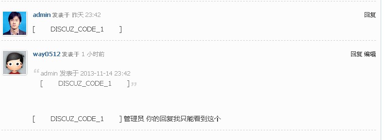

ID:56877 發表于 2013-11-15 11:08
admin 發表于 2013-11-14 23:42
[        DISCUZ_CODE_1        ]
[        DISCUZ_CODE_1        ] 管理員 你的回復我只能看到這個
ID:1 發表于 2013-11-14 23:42
[        DISCUZ_CODE_1        ]
