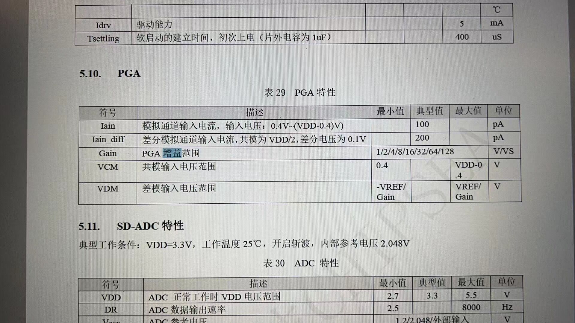

我決定用數字adc芯片  不打算用儀表運放了

你用帶pga的adc同樣也是放大

您好  代理給的  最終選擇芯海或者海芯

樓主的單片機我在chipsea官網上沒找到,不知道樓主怎么弄到的。首先排除儀表放大器是我說的,但是我不是說儀表放大器本身不好,而是儀表放大器整體方案不好,以2塊錢的HX711為例,固定128倍增益誤差,增益誤差5ppm,你知道用儀表放大器做到這個性能要多少錢嗎?光是5ppm的電阻就要幾十塊錢,想跟HX711媲美買電阻就要花上百塊!
