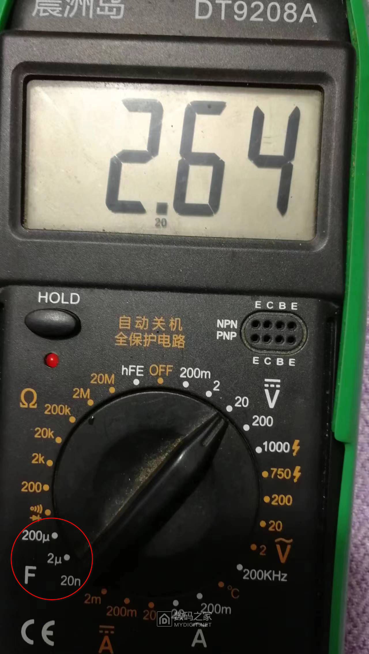

具有電容測量的萬用表,一般最小檔位是20nF,最大檔位是200uF,我很想把200uF或20nF改為2nF檔,請問有沒有改裝過的大佬,這個可行嗎?

ID:71233 發表于 2023-2-28 10:13
已經改好了,萬用表的電容檔是沒有可以調零的,所以測量的結果需要減掉底數。

ID:71233 發表于 2023-2-24 17:35
dyx811 發表于 2023-2-24 12:00
20n測量2n精度應該夠了。
10P 20P就不行了

ID:71233 發表于 2023-2-24 11:42
man1234567 發表于 2023-2-24 11:22
可行。精度看投入,其他看興趣。
目測這個表的精度本身就是呵呵你懂的。
不知道樓主每天量幾次電容 ? 其 ...
表的精度一般,那是一定的,都是雜牌的,里面的芯片是牛屎的。便宜貨就是這樣。
測量電容少用,偶爾需要測量P級電容,要求的準確度不用高,結果只用來參考而已。那個表只有20n,檔位設得太高了。
