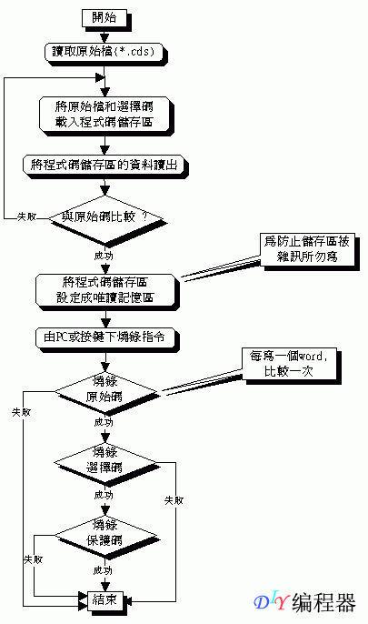

燒寫的流程:
圖一、 系統結構

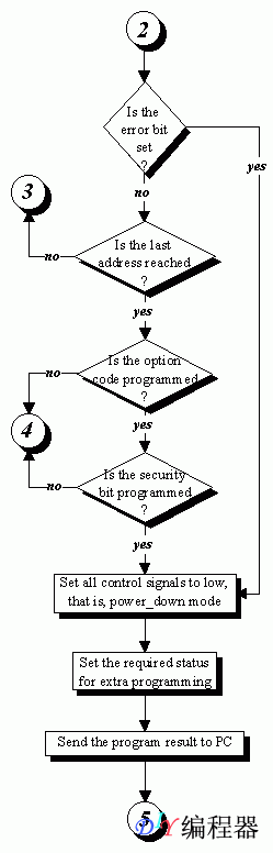

首先看看圖一, 為系統之結構。 圖二則為整個系統之燒寫流程, 詳細說明PC如何將程序代碼及option code加載儲存區中,并將之讀回與原始碼比較, 以確保加載之值無誤。 為防止噪聲改變EEPROM之值, 以24C16為例, 可將第七腳拉至Vcc,將之變成只讀模式。 以上動作完成后, 可以用PC下命令方式或直接按下燒寫器上之按鍵, 當EM78P247接收到燒寫指令時,會先燒寫原始碼再燒寫選擇碼(option code)最后燒寫保護碼。 該三個燒寫的副流程, 容后再詳細討論。 順帶一提的是,一但保護碼被燒low, 其OTP ROM將被死鎖, 再也讀不出來。
圖二、燒寫器之系統流程

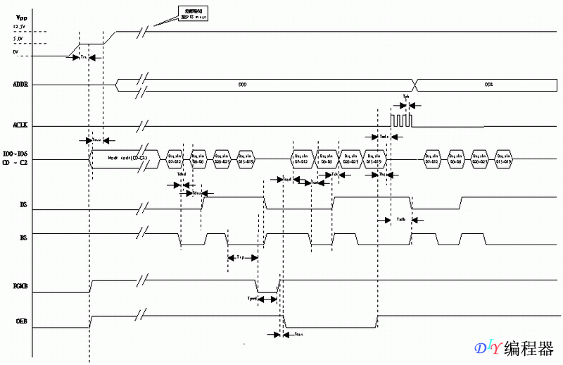

圖三搭配圖四則詳盡的描述了EM78247如何達成燒寫的任務, 讓讀者更易解讀該二圖, 再提以下幾點說明:
Vpp的范圍從10.5V~12.5V均可, 一但Vpp大于10.5V,即進入燒寫模式。
利用C0~C2來設定燒寫模式, 實際上有七種模式, 但只有三種是使用者可能用到的, 即一般模式、 選擇(option)模式、與保護模式,請參閱表一。
模式(MODE)C2(IO2)C1(IO1)C0(O0)
一般(REGULAR)000
選擇(OPTION)010
保護(SECURITY)100
表二 燒寫模式選擇表
表二 燒寫模式選擇表
其實在當TCC引腳電壓由Vcc進入Vpp時, 程序計數器即自動歸零, ACLK引腳產生4個脤沖時,地址即加2。
請注意預載的順序D7~D12(6bits)、 D0~D6(7bits)、D20~D25(1bit) 和D13~D19。 也就是說, 當啟始時或地址加2后, 低地址碼的前(高)6位(bit)先加載,然后再將后(低)7位加載。 同理、 高地址碼亦按此要領。
當加載碼就序后, 進入燒寫階段。 按照設計人員給的規格, 至少燒寫100微秒, 如果連續燒寫16次均沒有成功, 表示該OTP ROM為不良品。個人經驗建議, 在燒寫成功后,重復燒寫步驟5次以上, 或可增加OTP ROM之電位穩定性,請注意、驗證時讀取的動作順序與寫入時相同。
當燒寫動作完成后, 為保險起見, 將OTP ROM之內含值與原始碼,從頭到尾再比較一次, 完全一樣則等大功告成。
圖三為燒寫時序圖, 而表一則標示了每一關鍵時間的時間需求, 按圖索驥,保證結果令人滿意。

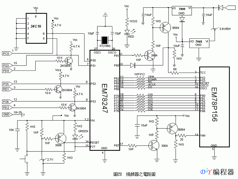

燒寫器之電路圖解譯:
圖五為本燒寫器之詳細電路圖, 吾人將其拆解成部分, 并一一加以說明:
1、電源部分(右上角): 7805提供了系統所需的5V電源, 7808加7805則提 供了燒寫時所需的12.5V電壓,何時輸5V出或12.5V則由EM78P247之第10.11腳來控制, 平時整個系統耗電為25mA左右,燒寫時瞬間耗電為75mA左右,請注意7805(右下角)的散熱問題。
2、OTP ROM之燒寫腳座:請參閱圖五之引腳安排, 其與EM78247經由一限流電阻(1K)連接。
圖五 EM78P156/4燒寫時之引腳設定
符號引腳型式功能說明
Vpp3輸入燒寫電壓。 電壓范圍:10.5V到 12.5V。
ACLK15輸入產生時鐘(Clock)給OTP內存地址增加之用。
IO0~IO66 ~12I/O七位之數據總線。
C0 ~C26 ~8輸入燒寫模式(Mode)之選擇 。
DS16輸入字符(Word)選擇。當DS為1時,選擇第一組字符。當DS為0時,則選擇第二組字符。
BS4輸入Byte選擇。 當BS為1時,選擇前六個位。當BS為0時,則選擇后七個位。
/PGM2輸入碼燒寫致能, 負邏輯。
/OE1輸入輸出致能, 負邏輯。
表三 EM78P156/4之OTP引腳說明
EM78247之微控制器(中間部分): 為該一燒寫系統的心臟, 其功能在下一章節將有更詳細的說明, 請注意該一微控制器使用16MHz為其操作頻率。
   程序儲存區/EEPROM(左上角): 本實施列采用24C16之EEPROM, PC將程序代碼加載其中, 而EM78247則將其內含值讀出,并寫入OTP ROM中,至于如何將資料寫入或讀出之時序圖, 坊間許多標準范例, 本文不再贅述。
I/O 埠(左中): 當初設計時,根據PRINT PORT的規格, CONTROL PORT,應可雙向溝通,可是實際上卻仍有為數不少的I/O卡,仍采單向, 給打印機時,不會有任何問題。 故為減少使用者的困擾, 吾人決定輸出永遠輸出, 輸入則永遠輸入。 3個IN3904則純做開關, 如此可避開PC與EM78247和EEPROM之阻抗匹配問題。
電源重置(POWER ON RESET)(左下角): CMOS體質的微處理器, 普遍存在的一個問題: 就是殘存電壓(Brown-out),因為微處理器無法自身很快的消化這些電壓, 故常要靠外部電路的協助, 來保證POWER ON RESET的成功來。實施例利用一個2.7V極納二極管, 一旦電位低于2.7V, 則系統會被重置。
燒寫結果顯示裝置: EM78247之第25引腳扮演兩個角色, 第一、 顯示燒寫結果, 如成功時恒亮, 失敗時則閃爍; 第二、 偵測按鍵是否被按下。

如圖六所示, 為本微控制器的工作流程。 吾人一共只用了約500個byte, 尚有四分之三的ROM沒有使用, 足見該種微控制指令效率之高。 吾人一開始即強調它的角色很重要, 它是燒寫器的心臟, 它到底做了什么! 使它如此重要,請看:
開始時:自我測試,其目的將系統之不穩態先行消除。
檢測燒寫指令,來自按鍵或來自PC:如果指令來自PC,則燒寫方式根據PC告訴的需求來決定燒寫的方式。
讀取程序代碼區的資料, 將EEPROM之程序代碼及設定碼option分別讀出。
控制整個燒寫流程,即產生如圖之時序。
將OTP ROM之值與EEPROM值比較或將之傳回PC中與原始碼連接比對.
將燒寫結果告訴PC或用綠色的LED來顯示。
