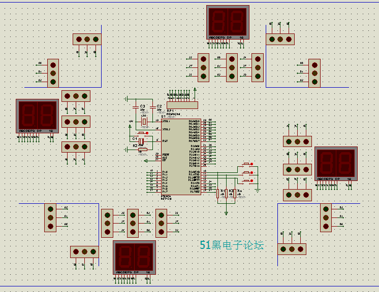

交通燈仿真原理圖如下(proteus仿真工程文件可到本帖附件中下載)

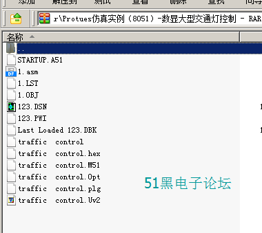

所有資料51hei提供下載:
數(shù)顯大型交通燈控制.rar (53.38 KB, 下載次數(shù): 36)
