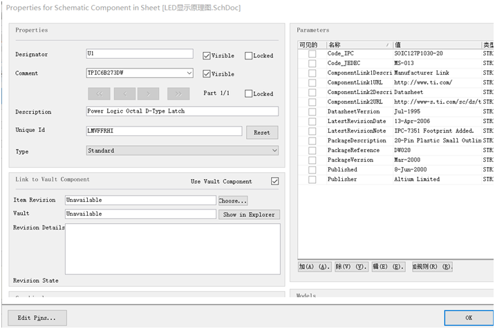

更換源于 Vault庫 的元件:在SCH圖中雙擊一個(gè)零件-------彈出零件屬性對話框見下圖。如果把下圖中部的use vault component勾選,則下圖中部出現(xiàn)link to vault component選項(xiàng):庫參考指向一個(gè)vault零件,
上圖:對已經(jīng)放置的基于 vault的元件更改庫鏈接信息
使用按鈕 Choose… 打開 Vault Explorer ,直接在其中選擇期望的元件,或使用按鈕 Show in Explorer 打開當(dāng)前 Vault Explorer 面板選中的 vault 元件。
