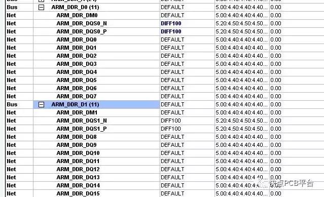

二.分組設(shè)定
數(shù)據(jù)組的分組應(yīng)該以每個(gè)字節(jié)通道來(lái)劃分,DM0、DQS0以及DQ0~DQ7為第1字節(jié)通道,DM1、DQS1以及DQ8~DQ15為第2字節(jié)通道,以此類推。每個(gè)字節(jié)通道內(nèi)有嚴(yán)格的長(zhǎng)度匹配關(guān)系。其他信號(hào)走線長(zhǎng)度應(yīng)按照組為單位來(lái)進(jìn)行匹配,每組內(nèi)信號(hào)長(zhǎng)度差應(yīng)該嚴(yán)格控制在一定范圍內(nèi)。不同組的信號(hào)間雖然不像組內(nèi)信號(hào)那樣要求嚴(yán)格,但不同組長(zhǎng)度差同樣也有一定要求;數(shù)據(jù)信號(hào)組的布線優(yōu)先級(jí)是所有信號(hào)組中最高的,因?yàn)樗ぷ髟?倍時(shí)鐘頻率下,它的信號(hào)完整性要求是最高的。另外,數(shù)據(jù)信號(hào)組是所有這些信號(hào)組中占最大部分內(nèi)存總線位寬的部分,也是最主要的走線長(zhǎng)度匹配有要求的信號(hào)組。

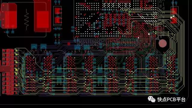

走線方式:對(duì)于一驅(qū)幾的DDR走線方式有菊花鏈,星型走線(T型走線)。
上面是地址線從CPU芯片一軀4個(gè)DDR,
這個(gè)是正反貼得DDR ,采用的是從CPU到兩DDR地址星型走線,從芯片到兩個(gè)DDR長(zhǎng)度一樣。

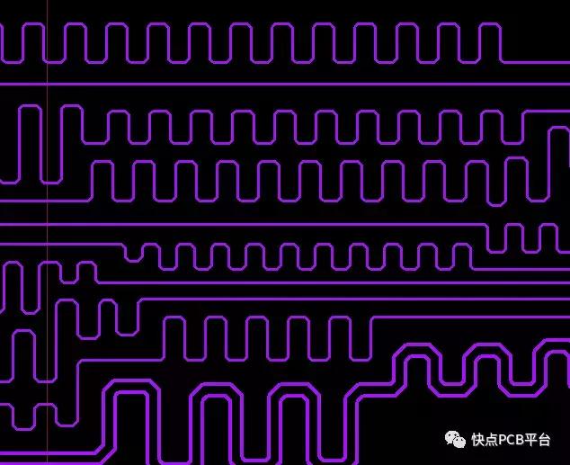

10.繞等長(zhǎng)時(shí)要確認(rèn)同組線與線之間的間距要求,高速的DDR要求3W間距
繞線的方式

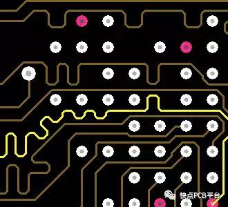

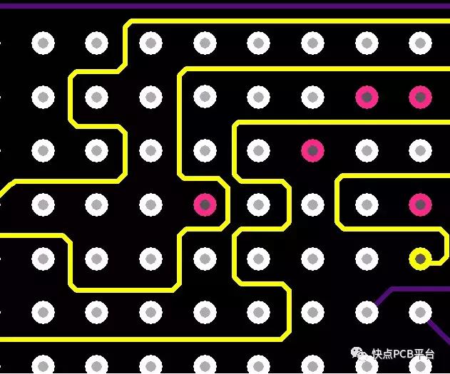

華為一般推薦這種(繞線的一端不對(duì)著自身信號(hào))
以下幾種布線較差不推薦
在不滿足線寬線距的區(qū)域中繞線
BGA里面繞線
